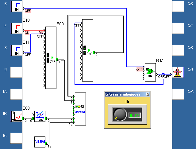

vite fait juste deux coups de crayons pour toi:
sur le zelio tu copie ce prog
tu a donc un bloc SLOUT reglé 25 a 32
il te permet de lire 8 données
25 26 27 28 29 30 31 32
leur numérotation part de zero
25= 0
26 = 1
32 = 7
tu te place en simulation et tu observe le comportement du programme
contrôle des sorties
si tu ferme I6 tu actionne Q9 et tu récupère 1 en sortie 1
contrôle des entrées
si tu ferme I7 tu récupère 1 en sortie 2
contrôle analogique
sur la sortie 7 tu récupère la valeur de ta boite gain
sur la sortie 8 la valeur de ton bloc num
tu connecte ton Zélio a ton PC
tu vérifie que Zeliosoft n'occupe pas le port
imagination que tu travaille sur le com1
et tu lance espion dans une fenêtre dos ( place espion dans la racine de ton c:/ c'est plus simple pour les essais)
tu tape espion2 zelio com1 25 8 (respecte les espaces)
et dans la fenêtre dos il va te répondre les valeurs qu'il lit sur le SLout
si il te renvoie un message d'erreur vérifie ta commande/liaison
voila la base d'utilisation sur le Zélio
tu peut faire aussi très simplement un fichier texte que tu importe dans exel
il te faut créer un fichier texte
tu copie ceci:
espion2 zelio com1 25 8 >> zelio.txt
lu l'enregistre du nom que tu veut mais avec l'extension.bat
tu fait exécuter ce batch par exemple toute les minutes, puis tu importe ce fichier dans exel et tu as un graph ( de ton entrée capteur bloc gain) par exemple
c'est un exemple très simpliste, mais il te permet de voir de suite comment fonctionne le programme
Alain
25= 0
26 = 1
32 = 7
contrôle analogique
tu copie ceci:
Alain
