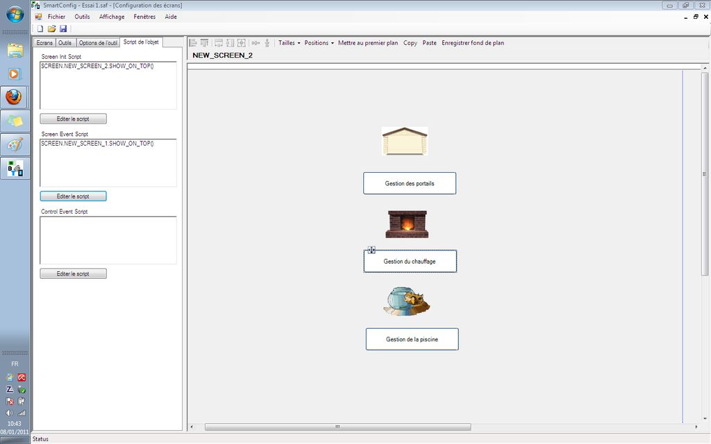

Alors non on ne peux pas faire de lien genre hyper texte, mais il est possible de faire des boutons de navigation.
Dans le script du bouton, il faut ajouter une ligne qui doit ressembler à ça:
SCREEN."symbole d'un écran".SHOW_ON_TOP()
Ca permet de faire revenir l'écran pointé dans le script au premier plan et donc de naviguer entres les images sans avoir à les réduire ou a utiliser Ctrl+Tab.

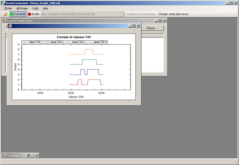

Pour l'affichage des courbes, il y a plusieurs ruses simples à mettre en place pour mieux afficher les signaux TOR.
Par exemple, il est possible d'utiliser deux graphiques, et de regrouper tout les TOR dans un seul graphique, mais reste le problème de la superposition des signaux et dans ce cas il faut passer par une fonction et des variables intermédiaires.
Par exemple: je souhaite afficher l'état de 4 signaux TOR qui proviennent des bit 1 à 4 du bloc SL OUT1
Je vais avoir les signaux suivant dans Smartapp
M3_SLOUT1_I1_B1
M3_SLOUT1_I1_B2
M3_SLOUT1_I1_B3
M3_SLOUT1_I1_B4
Je vais créer les variables suivantes comme variables intermédiaires
SLOUT1_I1_B1_CONV
SLOUT1_I1_B2_CONV
SLOUT1_I1_B3_CONV
SLOUT1_I1_B4_CONV
Dans une fonction, je vais écrire le code suivant :
MATHS.ADD(SLOUT1_I1_B1_CONV, M3_SLOUT1_I1_B1, 1)
MATHS.ADD(SLOUT1_I1_B2_CONV, M3_SLOUT1_I1_B2, 3)
MATHS.ADD(SLOUT1_I1_B3_CONV, M3_SLOUT1_I1_B3, 5)
MATHS.ADD(SLOUT1_I1_B4_CONV, M3_SLOUT1_I1_B4, 7)
Cette fonction est à appeler en dernier dans le timer qui s'occupe de lire périodiquement le M3.
Enfin, dans le graphique, au lieu d'utiliser les variables venant du M3, on utilise les variables "converties" (avec un offset) ce qui donne cela (voir pièce jointe)
