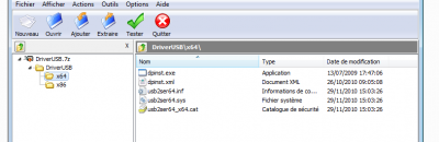

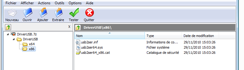

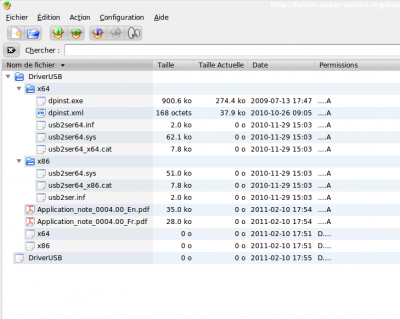

voici les drivers 64bit récupéré chez crouzet.
il faut renommé: cablecrouzet.xls par DriverUSB.7z car le fichier n'est pas accepté par le forum
donc: ilfaut DriverUSB.7z

Bonjour, azerty84
je n'ai fait que téléchargé le fichier chez crouzet, et modifié l'intitulé pour que sa puisse passé sur le forum.
Tu peut allez sur le site crouzet et le téléchargé, mais il faut s'enregistré avant, tu peut mettre n'importe quoi comme renseigement. du style:
blaaaa, lrrerr
etc
le lien crouzet:
http://www.crouzet.com/francais/catalog ... 970111.htm
Dans la partie bleue à droite cherche driver usb 64 bits
