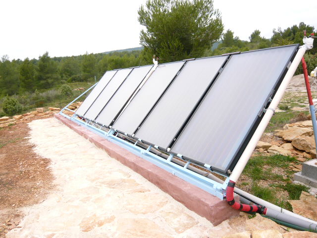

Tu as écrit : je veux mes panneaux aient une inclinaison variable.
Idée interessante, s'il en est !
1- Comment fais-tu la liaison (qui doit rester souple) entre tes panneaux (mobiles) et la reste de la tuyauterie (qui reste fixe) ?
2- Avec quel isolant souple ? Comment le protéger des UV et de la pluie ?

A- d'après tes photos, la variation de l'angle va de 45° à 90° ?
Tu ne peux pas les mettre à plat ?
B- La variation de l'inclinaison est-elle motorisée ?
C- Etant posés par terre, il me semble que je n'aurais pas fait d'inclinaison variable ! Je les aurai encore mieux fixés au sol ! Mais, je me trompe peut être.
A moins que ce soit pour optimiser l'insolation des panneaux ?
Bien à toi
Bien à toi

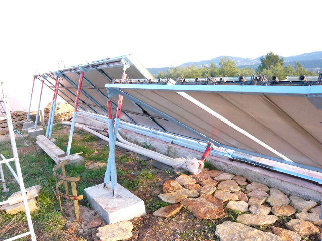

sur la photo l'inclinaison est de 45° ,ils ne peuvent pas être a plat mais je peux
incliner plus fort ,je ne me rappel pas le degré il faut que je remesure.(la hauteur du morceau du bas bleu).
la variation n'est pas motorisée ,peut être un jour.
crois moi ils sont bien fixés sur un ipn de 200 fixé dans le béton du muret(qui est en pente)
si c’était a refaire je ferai un mur pour les adosser ,les protéger du vent et gagner ainsi quelques degrés
