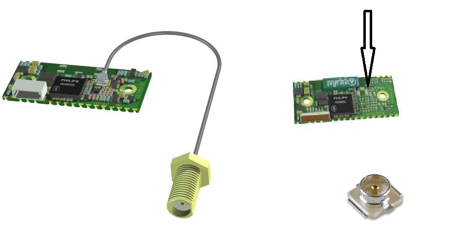

Juste pour vous rendre compte d'une petite expérience
j'ai démonté le dongle Bluetooth du M3, c'est en fait une petite carte bluetooth de la marque connectblue qui est intégrée pour le M3 avec une microscopique antenne (3 mm x 5 mm) antenova.
En consultant la doc
http://www.connectblue.com/fileadmin/Co ... 11_331.pdf
il y a une version avec une antenne externe. Hélas sur la carte il n'y a pas de connecteur mais l'emplacement existe(sur le fichier c'est à la position de la flèche noire)
Il faut donc souder un connecteur UFL et acheter un cordon UFL / SMA que l'on connecte à une antenne externe type wifi
C'est difficile de souder le connecteur UFL mais avec de la patience et un très petit fer à souder c'est réalisable
Bilan : sa fonctionne très bien (je n'ai pas retiré l'ancienne antenne). Le système fonctionne maintenant sur une tablette à environ 10 mètres et avec le PC et un dongle cat 2 dans l'ensemble de la maison.
Donc on multiplie par environ X 10 la portée.
Dommage que le module soit un des plus "faiblard"car il existe des modules qui portent à plus de 100 m
