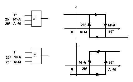

Une fonction est là pour repondre à ce pb c'est le Trigger !
Suivant l'ordre croissant ou non des consignes de changement d'état on obtient deux fonctionnements tout a fait opposés ( 1 dans la plage / 0 dans la plage et inversement à l'extérieur de la plage )
- trigger.JPG (12.44 Kio) Vu 3639 fois

[quote="kroutchef"]Une fonction est là pour repondre à ce pb c'est le Trigger !
Suivant l'ordre croissant ou non des consignes de changement d'état on obtient deux fonctionnement tout a fait opposé ( 1 dans la plage / 0 dans la plage et inversement à l'extérieur de la plage )[/quote]
Merci Kroutchef, je rajoute le Trigger à mes sujets d'étude... ça va chauffer!
