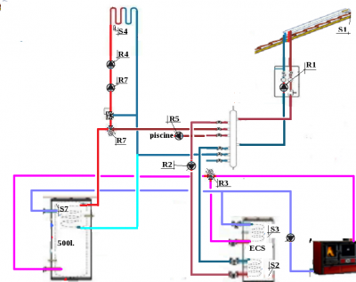

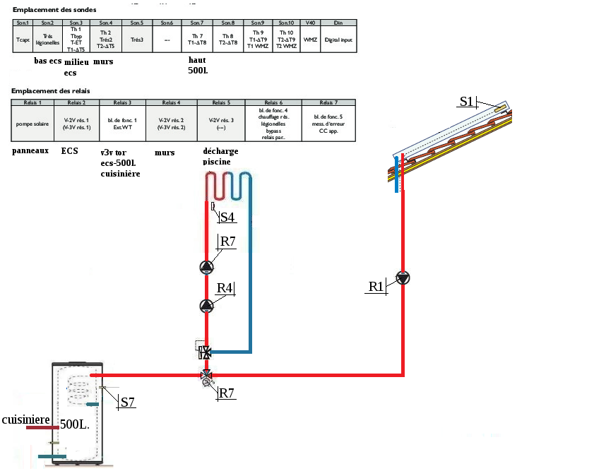

- ringeval
- Messages : 761
bonjour tous, Didier
comme le froid arrive, j'ai pu remettre ma cuisinière en route , et faire des essai ;
et, niet, j'arrive à rien,
ce que j'ai :
-Système 5 réparti de la façon suivante
R1-S1 : panneaux solaires
R2-S2 : ECS
R4-S4 : Murs
R5-S5 : Décharge piscine
Le R3-S3 est affecté à une V3V (échangeur ECS-ballon 500L en provenance de la cuisinière).
Cela, ça fonctionne ; j'ai choisi term1............
-Et, ce que je n'arrive pas à configurer, c'est le R7 (ou R6, je ne sais pas ou affecté ce relais), avec comme sondes : S4(murs) et S7 (500l.),
avec priorité solaire ; C'est à dire, le R7 s'arrête lorsque mes panneaux chauffent les murs,
le R7, alimente, et une v3v tor, et un accélérateur
Comme relais, il me reste donc de disponible sur la deltasol E :R6 et R7,
Je n'ai pas de sonde extérieure,
d'après la doc, les affectations possibles pour :
R6 :bloc de fonc 4, chauffage rés., légionelles, bypass, relais par
R7 :bloc de fonc.5, mess.d'erreur, CC app
joint un schéma représentant uniquement les éléments que je n'arrive pas à configurer.
voilà
merci d'avance de votre aide
thierry

- ringeval
- Messages : 761
bonsoir, Didier, Jean Pierre,m_you49 et tous les autres
beaucoup de questions en 24 heures, je vais essayer d'y répondre.
didier:
c'est une deltasol E; système 5, avec en effet R1 pour pompe solaire; R2 pour pompe, échangeur bas ECS; R4 pour pompe vers msd et R5 pour pompe décharge piscine ; ces 3 éléments transitant par une bouteille casse pression.
Ma cuisinière, elle, alimente échangeur haut ECs, et réservoir 500litres, avec un v3v en R3.
sur ce réservoir de 500litres, un serpentin sur le haut, qui alimente mes msd, avec cette pompe en R7, et une v3v qui est montée en série avec la pompe R7. Donc lorsque le R7 s'allume, la V3v ouvre le circuit 500litres-murs, et donc ferme le circuit solaire-murs
Il faut faut donc configurer le relais R6, ou R7, pour démarrer cette pompe (R7) et ouvrir cette v3v (R7) lorsque la température dans ce 500litres est supérieure de, disons 10° à la température des murs (R4), et s'arrête lorsque la température des mûrs a atteint les , disons, 30°.
Ce qu'i faut aussi, c'est configurer la priorité solaire( ; c'est à dire que le relais R7s'éteigne lorsque mes panneaux (R1) alimentent mes murs (R4); c'est, il me semble l'option: solaire/options/sup.cha.app. =oui, avec solaire/expert/CR suppression 2 (2 correspondant au réservoir, mes murs)
un plan plus complet est joint
sinon, pour répondre aux autres questions:
sur les schémas, je ne me suis pas trop occupé du chaud et du froid pour les pompes........(ce n'était pas mes interogations du moment)
merci de votre intéret à mon problème
thierry

- ringeval
- Messages : 761
ça y est, j'ai envie réussi à configurer la bête; c'était finalement d'une simplicité alors que je cherchais à tout prix à faire des choses compliquées.
dans système/options therm8 oui (ça active le relais 6, sur le schéma marqué en R7)
et ΔT-fonc.8 oui
avec comme sondes dans système/expert:
son th8 1 (panneaux)
son1-ΔT8 7 (haut 500litres)
son2-ΔT8 4 (murs)
et ensuite dans système/val.reg.
th8on 5° donc S1
th8off 32° (mes panneaux étant réglés pour démarrer à 35° dans solaire/expert Tcapmini)
donc, R6 se coupe lorsque R1 atteint 32°
ΔT8 c'est S7>S4
et le relais R6 démarrera lorsque la température de mes panneaux sera entre 5° et 32°
Je n'ai pas pu configurer un arrêt de R6 automatique lorsque mes panneaux démarrent.
il aurait, semble t-il, fallu choisir le R7 et donc: ΔT-fonc9; mais ma régul semble avoir un problème,; lorsque j'active R7, dans mesures, le relais s'affiche en on, mais je n'ai pas de courant sur ce relais, et ce, même en mode manuel.
bonne soirée
thierry
