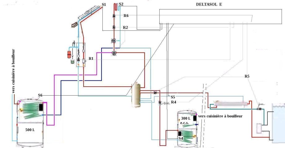

suite à quelques modifs sur mon install décrit ici:
(http://forum.apper-solaire.org/viewtopi ... &start=225).
je ne trouve pas comment programmer ma régulation deltasol E.
le solaire ne pose pas de problème, j'ai choisi système 5 avec comme affectation R1=panneaux S1---
R2=murs S2---
R4=ECS S4---
R5=décharge piscine S5
et ça gaze.
Par contre, je n'arrive pas à trouver comment faire fonctionner, l'accelérateur du ballon 500l (R6).
pour ne pas alourdir, Sur le plan, je n'ai pas dessiné la cuisinière à bouilleur, qui chauffe les ballons,
depuis ce matin, j'essaye plein de truc sans résultat
Donc, si il y en a qui connaissent cette régulation....
ce que je souhaite, c'est que ce ballon, via l'échangeur, chauffe mes murs quand le soleil ne l'a pas fait, ou insuffisamment,
merci d'avance
thierry

Hello,
je ne suis pas un expert mais soit tu passes en bloc de fonction soit tu passes en systeme 7 ce qui te permettra d'avoir un bloc sonde-relais de plus..
Par contre il n'y aurait pas un problème sur ton schéma, tu parles d'un ballon 500L et je ne le vois pas ?? Et pourquoi mettre deux circulateurs à suivre en R2 et R6 ?

et l'accélérateur R6 est pour le ballon de 500litres chauffé uniquement par la cuisinière,
et avec cette régul, je ne peux pas affecter un accélérateur pour deux fonctions.
et c'est les raisons des modifs que j'ai apporté à mon install initiale
thierry
c'est ce que j'ai essayé de faire, mais pas réussi à configurer la bête pour que ça fonctionnesoit tu passes en bloc de fonction
et celà, c'est ce que j'avais avant d'apporter mes motifs; car dans ce cas là; j'étais obligé d'assimiler l'accélérateur à un deuxième lot de capteur;soit tu passes en systeme 7
c'est rectifiéPar contre il n'y aurait pas un problème sur ton schéma, tu parles d'un ballon 500L et je ne le vois pas ??
le R2 est associé à une vanne 3 voies, et à l'accélérateur R1 des panneaux solaires;Et pourquoi mettre deux circulateurs à suivre en R2 et R6 ?
thierry
