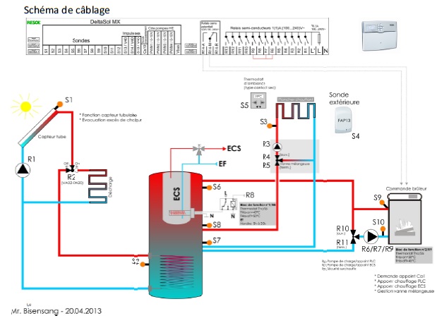

La sortie r14 est utilisé pour commander ma chaudière, resol ma programmé la sortie relais r8 pour commander ma résistance via un contacteur de puissance.Le disjoncteur de 20 ampère est direçtment branché à l'alimentation électrique principale, il ne passe pas par le deltasol. Lorsque je fais le test en mesurant direçtment sur R8, il s'allume bien et s'étaient bien tout seul. J'ai l'impression que via le contacteur , ça reste coincé sur marche....Par contre, comment je te donne la programmation?

[quote="ludocool33"]La sortie r14 est utilisé pour commander ma chaudière, resol ma programmé la sortie relais r8 pour commander ma résistance via un contacteur de puissance.Le disjoncteur de 20 ampère est direçtment branché à l'alimentation électrique principale, il ne passe pas par le deltasol. Lorsque je fais le test en mesurant direçtment sur R8, il s'allume bien et s'étaient bien tout seul. J'ai l'impression que via le contacteur , ça reste coincé sur marche....Par contre, comment je te donne la programmation?[/quote]
Classique R14 sert à ça
et bine il faut aller dans les menus du Deltasol MX et regarder ce qui commande l'ouverture et la fermeture de R8 et ensuite aller voir cette fonction ou cette option ??
je t'avais donné un exemple de mon tableau Excel ou j'ai repris tous les paramètres du MX dans l'ordre avec en face les valeurs défaut et programmable et la valeur programmée à une date donnée. ceci te permet de voir les diverses modifications que tu fais et les fonctions activées et sur quels seuils ou valeurs..
EDIT quand tu fais les tests tu es bien avec le câblage électrique original ?

[quote="ludocool33"]Lut!
Le contacteur était défectueux.....ça marche mieux maintenant L!![/quote]
M'oauis ? lequel le R8 du MX ? ou celui du tableau ?
je crains que tu modifie plein de choses sans raisons. Pour moi l'abscence de solaire de devait pas modifier le câblage et la programmation, puisque l'appoint électrique était prévu en cas de non fourniture du solaire. Maintenant je n'ai peut être pas toutes les billes

Re à tous!
J'ai voulu faire une simulation pour voir si le chauffage marchait, mais ça ne donne rien....je vous joint d'abord le programme fait par resol pour voir ou je déconne....Ainsi que le schéma.
Je commence:

Donc, pour faire un test, j'ai d'abord mis le thermostat en marche forcé, donc contact sec fermé, j'ai vérifié sur le MX, il y a bien un contact fermé sur les bornes S5, et j'ai mis la sonde extérieure S4 dans un bac glaçon pur simuler une température a 6 degrés. Le ballon combiné est a 45 degrés. J'ai surveillé pendant 3h, mais le circulateur plancher chauffant R3 n'as pas tourné une seule fois. J'ai fais un test en manuel, et la r3 et le circulateur tourne....Ou suis je en train de me planter???

[quote="ludocool33"]Une sonde Rta11m[/quote]
dans menu :entrées/sorties
entrées S5
quel type est programmé ?
