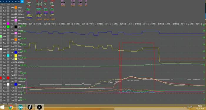

Avec Arduino et Processing tu peux visualiser autant de 18B20 (# 1€ la bête) que tu veux et des capteurs d'humidité relative et aussi des paramètres calculés.
Je joins un exemple d'enregistrement sur PC portable. Les 3 colonnes de gauche sont les 90 paramètres sélectionnables et enregistrables.
La qualité de l'image n'est pas très bonne car il a fallu réduire le nb. de pixels pour la mettre sur le forum.

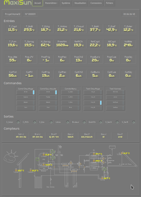

Ben les gars faut pas aller chercher trop loin. Ici sur l'APPER il y a le MAXISUN de patrick07 :cool:
et comme il a écrit sur un autre fil de discussion ici: viewtopic.php?f=17&t=9818
patrick07 a écrit : Je te proposerais bien un Maxisun, bien que ce serait un peu tirer au canon sur une mouche :mrgreen: , mais tu aurais 8 entrées pour 30€/entrée, extensibles à 32 entrées pour pas grand chose + une multitude de fonctions de régulation et de possibilités de monitoring.
