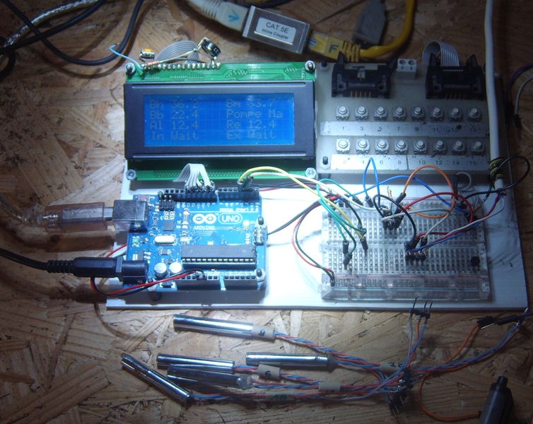

Après cela reste une carte de prototypage, il faut peut être pas confier la gestion d'un système solaire à des trucs volants...
Une ch'tite photo pour donner envie
Bientôt des comptes rendus ?
