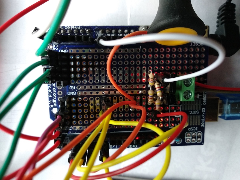

:-? Bonjour,
Merci pour la publication. Ci-après quelques photos de la mise au point ainsi qu'un exemplaire avec sondes numériques soudé très récemment.
Dominique
