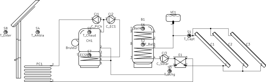

Les températures d'aujourd'hui enregistrées directement sur la carte SD du Maxisun installé chez moi. La lecture se fait simplement à la volée en 2 clicks 3 mouvements avec n'importe quel navigateur Web.
Le fichier est un .xlsx renommé en xls. En plus des températures, les deux colonnes sur la droite contiennent les valeurs des 2 compteurs actifs: le compteur du temps de marche du circu solaire et celui du bruleur chaudière. Avec le retour du soleil depuis 2 jours, celle-ci ne fonctionne que pour remonter l'eau chaude pour le lave-vaisselle (toujours dé-nucléarisé !!!
Je n'ai pas eu le temps de calibrer les sondes (de façon numérique, sur PC), il faut rajouter 1,5°C un peu partout.
On voit quand même bien les quelques défauts de mon install:
- La remontée de température au niveau de l'échangeur à plaques (T_Echg) quand la chaudière est en production ECS => J'ai un clapet anti-retour à changer en sortie de chaudière.
- La baisse de température du ballon solaire du fait du branchement tout en série du circuit primaire. Cela n'entraine pas de baisse de rendement, cette énergie est récupérée par le plancher chauffant, mais en rajoutant une vanne de bypass sur le serpentin je gagnerais en autonomie ECS.
