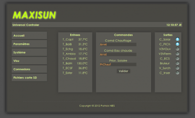

Puisque c'est demandé gentiment, quelques photos et captures d'écrans... et tu as raison, Eric, les radiographies c'était un mélange de :ivre: et de :icecream: et de :beurk: et de...

Et une capture en direct live:

D'ailleurs, dès le départ, c'était dans le cahier des charges: avoir une régulation adaptable à n'importe quelle installation, façon UVR1611, et pas une installation à adapter aux schémas prédéfinis et figés de la régulation.
L'avantage de cette conception c'est bien sûr la souplesse et l'évolutivité, l'inconvénient c'est qu'il faut à un moment se mettre devant une page blanche et définir ce que l'on veut contrôler/réguler et comment. Ceux qui on tâté de l'UVR1611 ou du Millénium me comprendront.
Par contre le logiciel PC permet de simuler tout ce que l'on veut, avec ou sans Maxisun branché. Si celui-ci est connecté au PC (USB) alors il réagira aux commandes exactement comme si il était en fonctionnement indépendant.
Une fois la configuration bien débuggée, on sauvegarde tout ça dans la mémoire du microcontroleur et dans un fichier sur le PC pour d’éventuelles modifications.
Ensuite il faut câbler 8 sondes d'un côté, 8 circulateurs/vannes/... de l'autre et un câble secteur et c'est tout, ça roule.
Pour la connectivité, un câble réseau à relier directement à la box ou sans câble pour la version Wifi (normal !), et une carte micro SD pour l'enregistrement des données, pas besoin de PC qui tourne 24/24h.
