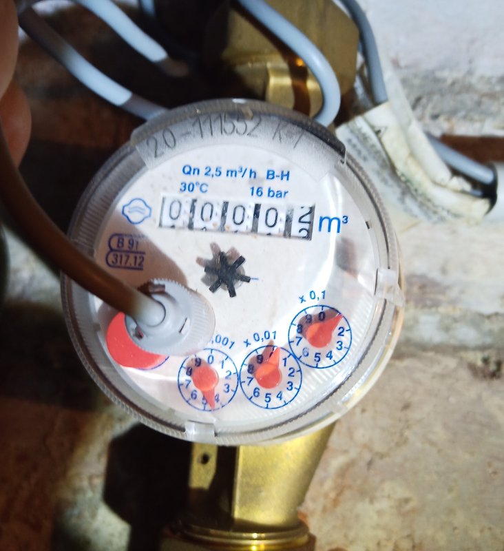

Je souhaite remonter la consommation d'eau d'un compteur existant sur mon UVR16X2...
Il y un petit aimant et un capteur sur la plus petite graduation du compteur, voir image ci dessous :
Quelqu'un sait-il comment je dois connecter ce capteur deux fils sur l'uvr ?
Merci d'avance !
Compteur d'eau sur UVR16X2

C'est simple, sur une entrée par exemple la s1 puis dans la configuration de cette entrée choisir "impulsion", choisir l'unité litre par exemple et enfin donner le poids de l'impulsion, c'est à dire combien de litre vaut une impulsion cela doit être marqué sur ton compteur.

Merci Eric,
Donc simplement un fil à la masse et l'autre sur l'entrée choisie ?
Oui pour la programmation, l'entrée définie en impulsion et ensuite la fonction compteur dans laquelle est défini le ratio impulsion litre qui est ici de 0.1l/imp. Donc le diviseur de la fonction sera de 10...

Oui pour le branchement c'est ça
Pour le facteur 10, tu verras dans Tapps tu donnes directement le nombre l par impulsion...
