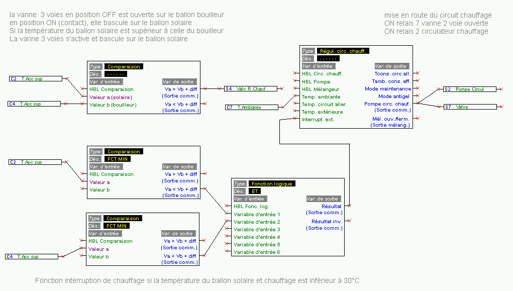

j'envoie les 2 fichiers, j'ai zappé le .par...
pour l'exemple :
a) un des thermostats fait la demande de chauffage
b) la régulation fait le choix du ballon (solaire ou bouilleur) en actionnant ou pas la vanne 3 voies (ON = vanne ballon solaire - OFF = vanne ballon bouilleur)
c) annulation chauffage en cas de température inférieur à 30°C sur les 2 ballons
d) si tout est bon, le circulateur et la vanne 2 voies correspondant au circuit de chauffage est mis en marche
en finalisant ce petit exemple, je devrais arriver à faire le reste. mon problème, c'est que normalement, la vanne 3 voies du choix du ballon solaire ou bouilleur ne devrait être choisie (donc en fonction) que si il y a une demande de chauffage (via le thermostat)
dans l'exemple que j'ai réalisé, elle est choisie par rapport à la température du ballon, et avant toute demande du thermostat.
JCA

je joins une autre solution, la vanne 3 voies est comme la régulation, branchée sur phase et neutre (5 fils) et un fil (marron), sert à changer le sens du flux quand elle est activée, courant coupé sur le marron, elle revient via le courant phase neutre.
Alors est ce une bonne solution de laisser la V3V branchée ou alors de trouver une solution avec vanne mélangeuse - je vais regarder
je désactive aussi le chauffage en cas de température inférieur à 30°C dans les 2 ballons
