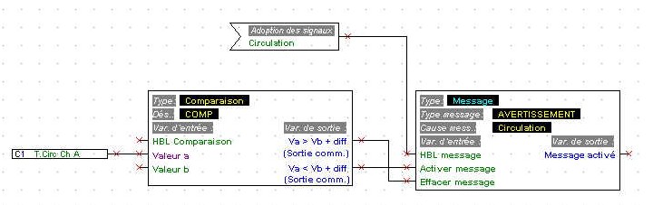

Merci pour vos réponses.
Une autre question sur le fonctionnement de l'entrée HBL sur les fonctions.
J'aimerai tester la circulation au travers du debimètre et afficher un message si par exemple je suis en dessous d'un certain niveau. Jusque là rien de bien compliqué. Je vous joint un petit schéma pour mieux comprendre.
Mon problème, c'est que lorsque le circulateur s'arrête en fin de journée le message d'erreur s'affiche. Je me suis dis pas de problème je vais utiliser l'entrée HBL de la fonction pour ne la valider que lorsque le circulateur est en fonction. Il semble que cela ne fonctionne pas ???
Les entrées HBL ne servent elle pas a valider la fonction concernée ? Si signal "ON " sur HBL la fonction est activée et si "OFF " elle est bloquée
