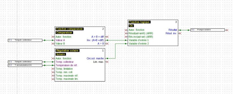

comme les températures extérieures avoisinent la nuit les -10°, et que mon antigel a plusieurs années; je voudrais rajouter une fonction antigel, mais les modules "priorité solaire et régulation solaire" ne proposent rien dans ce sens.
le seul module qui offre cette option: Rég. circuit chauff.
comment puis je faire? J'ai essayé en liant à ce module, sonde panneaux sur temp. extérieur et pompe solaire + pompe ecs sur mode antigel, mais tapps2 n'est pas du tout d'accord: "La variable de sortie ne doit être liée à aucune sortie :
Source: Rég. circuit chauff. - ------------ - Mode antigel
Cible: Sortie 2 - Pm Solaire Résultat : 1 Erreur, 0 Avertissement"
pouvez-vous m’aiguiller pour résoudre mon problème?
fonction antigel panneaux solaire

Effectivement comme le dit Patrick, c'est du Tapps donc ... mon dada
Tu dois ajouter comme le dit Patrick une fonction "comparaison" mais il faut aussi la lier a la fonction solaire, sinon tu vas te retrouver avec des informations contradictoire : Quand une fonction va mettre en marche la pompe, l'autre va lui dire de s'arreter !
Je t'ai fait un exemple avec dans la fonction comparaison : Valeur B = - 2; Diff marche =0 ; Dif arret=-3 Avec ces paramètre ta fonction déclenche quand il fait en dessous de -5 et s'arrete à -3.
Ca devrait faire se que tu veux

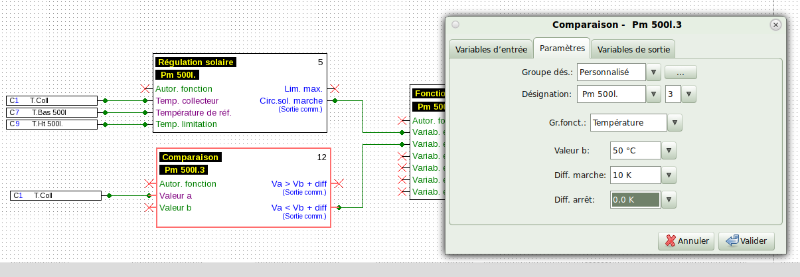

finalement, je ne comprend pas la logique expliquée.
pour simplifier, et donc en restant sur des valeurs positives;
si, par exemple, je veux que la température "C1 TColl" ne dépasse pas les 60°, est ce que j'ai bon avec ce que j'indique sur le fichier çi-dessous?
donc la pompe se déclencherait à 50+10 et s’arrêterait à 50+0 ?
