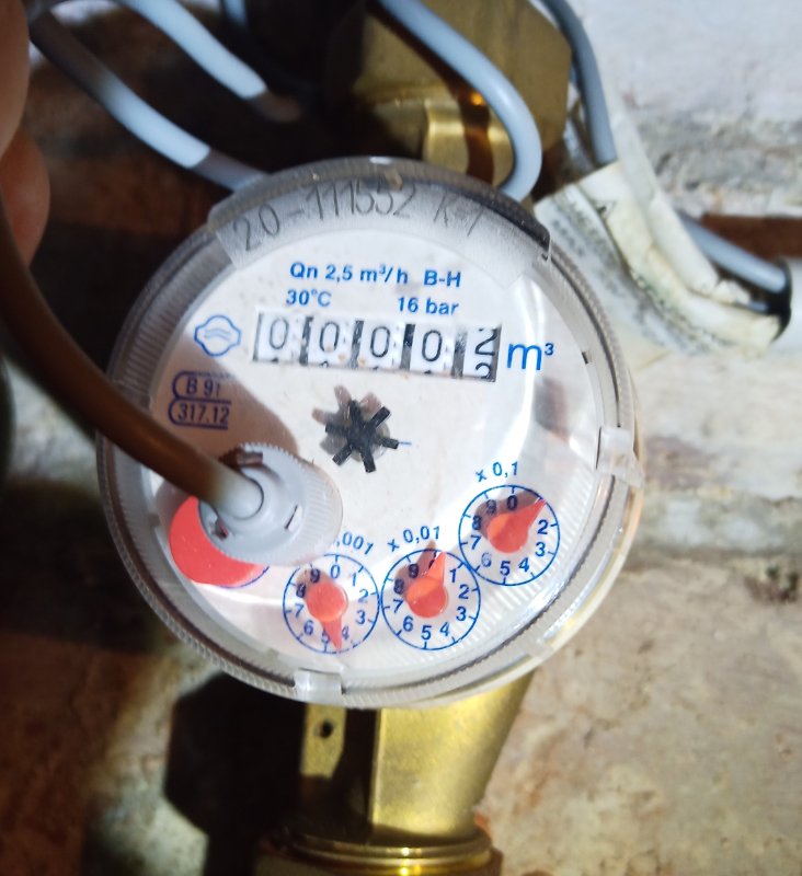

Je souhaite remonter la consommation d'eau d'un compteur existant sur mon UVR16X2...
Il y un petit aimant et un capteur sur la plus petite graduation du compteur, voir image ci dessous :
IMG_20251227_221010_021 (1).jpg (84.21 Kio) Vu 3174 fois
Quelqu'un sait-il comment je dois connecter ce capteur deux fils sur l'uvr ?
Merci d'avance !

C'est simple, sur une entrée par exemple la s1 puis dans la configuration de cette entrée choisir "impulsion", choisir l'unité litre par exemple et enfin donner le poids de l'impulsion, c'est à dire combien de litre vaut une impulsion cela doit être marqué sur ton compteur.

Merci Eric,
Donc simplement un fil à la masse et l'autre sur l'entrée choisie ?
Oui pour la programmation, l'entrée définie en impulsion et ensuite la fonction compteur dans laquelle est défini le ratio impulsion litre qui est ici de 0.1l/imp. Donc le diviseur de la fonction sera de 10...

Oui pour le branchement c'est ça ;-)
Pour le facteur 10, tu verras dans Tapps tu donnes directement le nombre l par impulsion...

gozos a écrit :
dim. déc. 28, 2025 10:19 am
Merci Eric,
je ne sais pas si l'EVR à une resistance de tirage sur les entrées numériques. Dans la cas contraire selon le type d'entrée il faut mettre une résistance sur la terre ou sur le + , on evite ainsi les valeurs erratiques
