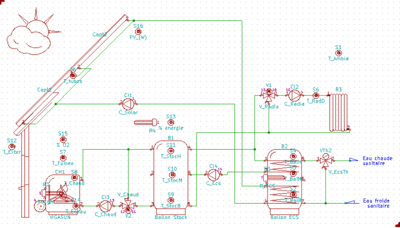

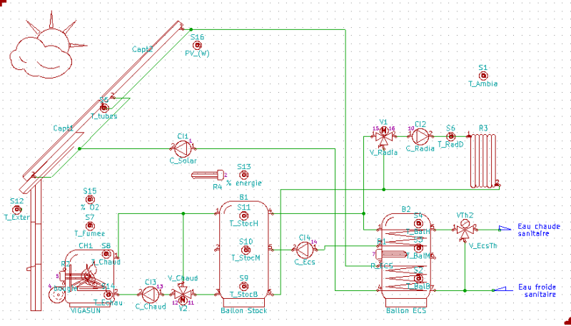

Bjr,
Sinon sous Ubuntu il y a kicad (eeschéma) avec les méga bibliothèques faite par notre ami Patrick07.
voir ici: http://ard-tek.com/index.php/telecharge ... -apps-v424
ca donne ca par exemple:
