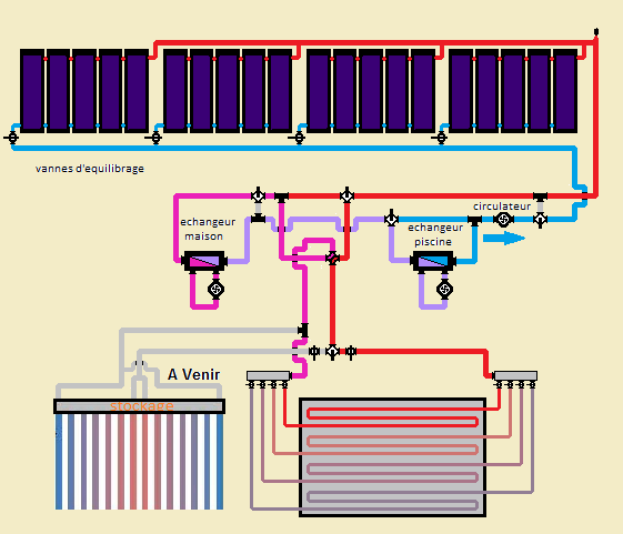

Je vais quand même joindre le plan hydraulique mais je vais déjà te dire
que j'ai cherché a faire très simple (même ma femme comprend hihi)
1 seul circulateur pour le primaire alimenté comme les diverses vannes
par batteries solaires
les panneaux sont a 20 m de la "pool house" ou le "gaffophone"
(circul , vannes 2v 3v echangeurs piscine etc) se trouve
et la maison est encore 15 m plus loin
liaison panneaux /pool h / maison multicouche isolé 32
cuivre "gaffophone" en 28 toutes les vannes en 1"
la plomberie étant a compléter ( 3v et 4v stockage a rajouter)
Je suis bien évidement ouvert a toute suggestion qui ne compliquerai
pas trop l'affaire !
les purges et le vase d'expansion ne sont pas dans le dessin !
comme tu pourras le voir plusieurs combinaisons sont possible

qu'ils sont plus chaud que le retour du primaire pac ~ 5/10° je pense !
A cogiter .....
