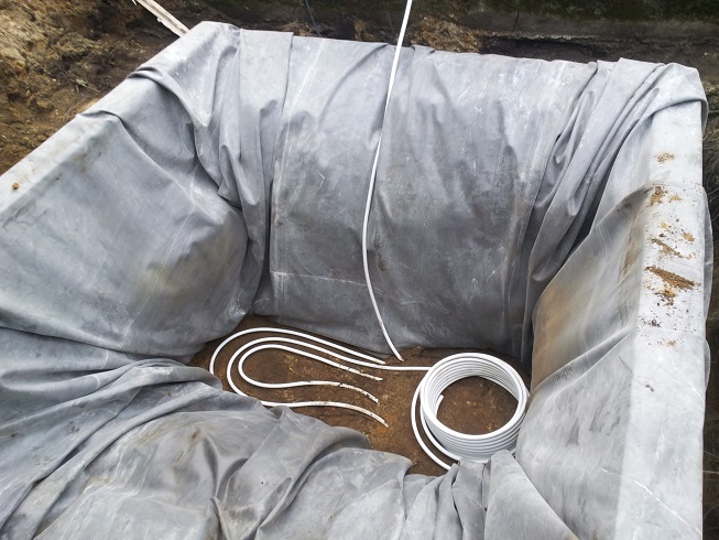

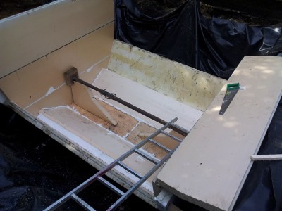

Aussi je suis en train de réaliser un stockage enterré ~ 5 m3 avec 80 mm extrudé + 100 mm expansé + 40 mm extrudé + 180mm laine de roche , bâche pvc 1mm ext , bâche caoutchouc 1mm interieur et plein de sable argileux
(c'est mon sous sol) avec 4 x 50m de serpentin en multicouche sur 4 étages
et je n'ai aucune idée des performances a venir !

Bonjour Lolo 340,
Intéressant et inhabituel ce stockage !
Est-il prévu d'imbiber le sable argileux d'eau, dont la chaleur massique est 5 fois plus élevée et qui améliorerait le contact thermique entre tuyaux et stock ?
Et de placer quelques sondes de température à différents niveaux ?
J'attends avec impatience le retour d'expérience.

ça m'a l'air super interessant ton installation :
- besoin ??
- plan de l'instalattion ???
- principe de ta cuve d'eau morte ??
la plus grosse installation solaire que j'ai réalisé portait sur 3 m cube de stockage et 26 m² de panneaux.
40 m² ça va taper sévère en été !!!! la boucle de décharge va pouvoir alimenter la piscine municipale !!!!!!!!!!!!

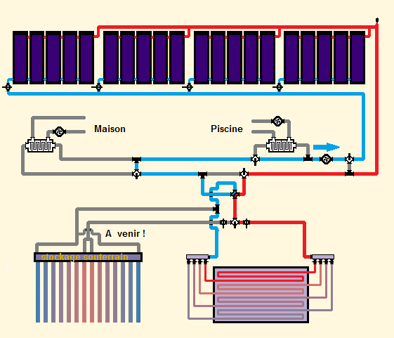

Je vais quand même joindre le plan hydraulique mais je vais déjà te dire
que j'ai cherché a faire très simple (même ma femme comprend hihi)
1 seul circulateur pour le primaire alimenté comme les diverses vannes
par batteries solaires
les panneaux sont a 20 m de la "pool house" ou le "gaffophone"
(circul , vannes 2v 3v echangeurs piscine etc) se trouve
et la maison est encore 15 m plus loin
liaison panneaux /pool h / maison multicouche isolé 32
cuivre "gaffophone" en 28 toutes les vannes en 1"
la plomberie étant a compléter ( 3v et 4v stockage a rajouter)
Je suis bien évidement ouvert a toute suggestion qui ne compliquerai
pas trop l'affaire !
les purges et le vase d'expansion ne sont pas dans le dessin !
comme tu pourras le voir plusieurs combinaisons sont possible
chauffage de la maison puis de la piscine
chauffage de la piscine par les stocks etc etc
bon assez de blabla !
plein de soleil a vous
lolo 340

permet moi d'avoir de gros doute sur la capacité de stockage de tes 5 m cubes
La notion de chaleur massique n'est pas a prendre a la légère sur une installation solaire de cet ampleur !!!
pour info :
- l'eau c'est 4185 J·kg-1·K-1
- le sable c'est 835 J·kg-1·K-1 soit un ratio de 5 par rapport a l'eau !!!!!
suivant ton lien :
High solids grout –
9% Blast Furnace Cement : 1090 J·kg-1·K-1
9% Portland cement, : 880 J·kg-1·K-1
32% fine silica sand, : 835 J·kg-1·K-1
50% water : 4135 J·kg-1·K-1
ton stock canadien de 5 m cubes serai donc équivalent (énergétiquement parlant) à 2750 LITRES d'eau !!!! de quoi tenir 2 jours en hiver sur une rt 2005 de 120 m² !!!!!!!!!!!!!!!
Idem pour l'été, ton stock vat peter les 80 ° en 2 jours de cagnard
Une cuve béton de 10 m cube rempli d'eau aurrai été plus judiceux.
Tu vas avoir une picine a 30 ° en plein moi de novembre, ça c'est cool par contre
(stockage exploitable non négligeable )
Mais le projet reste sympa.

A moins que je me trompe je ne suis pas d'accord avec ton calcul
source wikipedia...
masse volumique du sable 1600 kg/m3
masse volumique du sable saturé 2000 kg/m3 (en eau je pense ?)
ce qui donnerai 400 l d'eau au m3
alors le calcul serait le suivant
1600 kg/m3 x 5 m3 = 8000 kg x 885 kJ/k =7080000 kJ....
et 400 kg x 5 m3 = 2000 kg x 4185 kJ/k = 8370000 kJ...
8370000 + 7080000 = 15450000 kJ....
15450000 : 4185 = 3691 équivalent litre d'eau ?! non !!!,,,,
eau seule
5000 kg x 4185 kJ/k = 20925000 KJ....
donc 1/4 de moins a peu prés
encore une fois a moins que je me trompe !
C'est déjà pas si mal vus la facilité de construction ...
et le sable est pour contrer la poussée extérieure sur mon bac en mousse
je n'ai plus un dos assez en état pour le beton !!!
eau seule
et en plus les 5 m3 sont un peu faux ..il y a plus

- remy84
- Messages : 76
- Enregistré le : sam. mars 09, 2013 23:28 pm
- Localisation : RASTEAU(84)
La cuve béton était déja entérée a 70cm impossible d'isoler par l'extérieur
j'ai isolé le plafond avec du stirodur 80mm promo chez leroipinpin a priori ça isole pas mal
je n'ai pas encore de recul pour savoir si la terre autour va descendre en température dans l'hiver ou si ce sera stable ?
