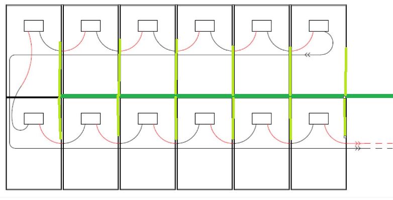

oui pour mon branchement il faut que les boucles soient les plus courtes possible, comme sur le schémas.
Pour la terre, il faut donc que je raccorde les 6 départs des panneaux vers le compteur secondaire du garage ?
ou je peux relier les panneaux entre eux c'est un à dire un cable tous les 2 panneaux relier à la patte de fixation double, et faire qu'un seul départ vers le compteur ?
Mon compteur de garage sera relier à la terre du compteur de la maison en 16mm², par un câble 5G16 entre les 2 compteurs.

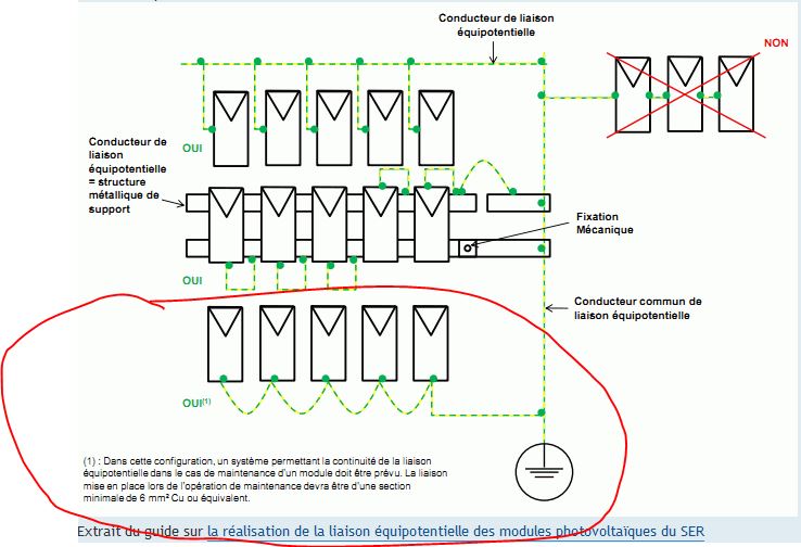

Ne surtout pas faire ça :shock: C'est un des premiers trucs fondamental en PV : ne surtout pas faire de boucle EM. Donc on fait toujours en sorte que les câble + et - cheminent le plus possible côte à côte.
On préfère toujours mettre les boites de jonction des modules en "haut", là aussi, c'est le principe général de la "goutte" avec les câbles : toujours éviter que l'eau qui suit un câble n'aille jusqu'aux connecteurs.
Pour la Terre, je l'ai expliqué en détail LA
Au niveau du raccordement de la Terre avec celle de la maison, elle doit se faire sur un répartiteur de Terre (Norme C15-100).

merci à tous, si je résume je reste sur mon schémas que j'ai complété par du fils terre ci -dessous : vert foncé 16mm² et vert clair 6mm²
- 6 mm² pour chaque départ de panneaux, il faut que je regarde si je peux percé les panneaux BOSCH Si 60 250w black ou utiliser la patte de l'easy roof.
==> la doc easy roof dit que l'on peut brancher la terre une attache sur 2, je peux le faire sur chaque attache
Et par contre comment raccordé les fils de terre de 6mm² de chaque panneaux vers le 16mm² ?

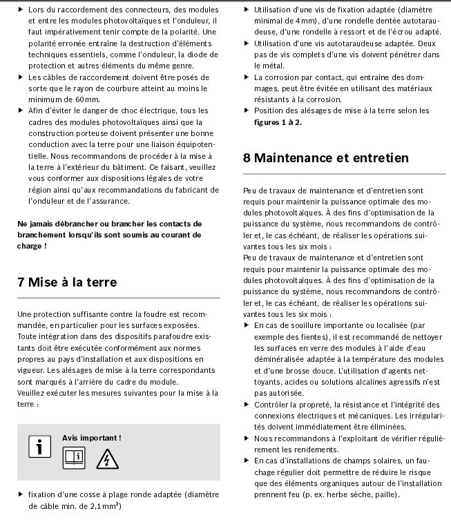

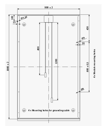

J'ai trouvé sur la doc "Manuel de montage et d‘exploitation"
BOSCH de montage un schémas sur lequel il y aurait 4 trous pour la terre.
Et ce qu'il faut comme cosse et vis.
emplacement terre BOSCH
Mise à la terre des panneaux BOSCH

Pourquoi ne pas procéder comme indiqué dans la notice d'easy roof c'est quand même bien plus simple en procédant comme sur le 3e schéma du lien de LR83 ?
Les avantages sont :
1- moins de raccordement nécessaire puisque pour chaque patte double, on met deux modules à la terre
2- en cas de problème sur un module, la mise à la terre reste assurée puisqu'elle se fait par les pattes
Modifié en dernier par fotourefair le mar. nov. 26, 2013 10:54 am, modifié 2 fois.

donc la terre sur les pattes doubles de fixations, comme le 3ème schémas ci-dessous proposé par LR83.
Par contre il y a pas contradiction avec le schémas d'en haut à droite ?
Je comprends pas bien la différence !
terre_LR83
terre_LR83
Messages : 1457
Message par fotourefair »
Pour moi, il n'y a pas contradiction car dans le cas en haut à droite tu es en série donc si tu supprimes un module, il n'y a plus continuité de la terre...
Dans notre cas pas de problème puisque tu ne relies pas les modules à proprement parler mais les pattes de fixation... au pire, même si tu supprimais deux modules pour x raison , la patte resterait câblée aux suivantes...
LR83
Messages : 657
Localisation : 83
Message par LR83 »
... sauf que fixer le câble de terre sur les pattes n'assurent pas une parfaite continuité avec les cadres des modules car ces derniers sont anodisés.
C'est pourquoi que même dans le troisième schéma, c'est bien sur le cadre que sont visé les cosses du câble de Terre avec des rondelles crantées pour entamer l'anodisation.

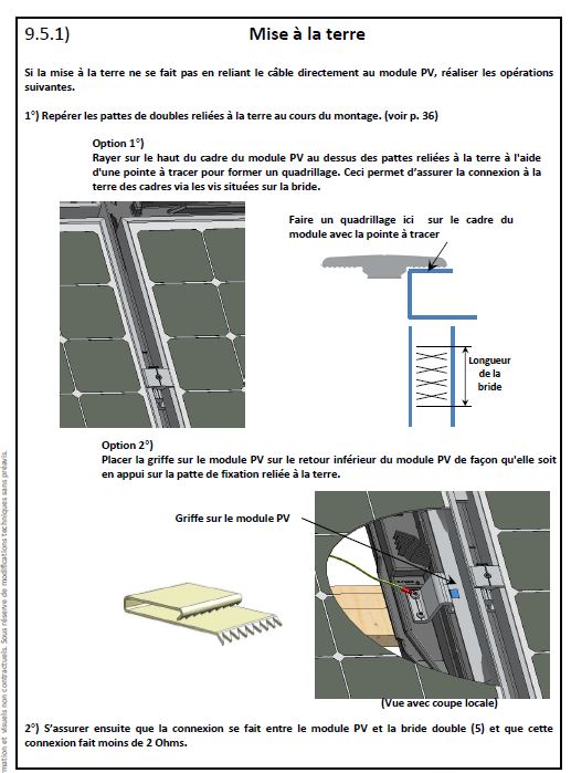

Sur la terre, il est précisé dans la doc easy roof qu'il faut gratté la partie anodisée du panneau au niveau de la patte.
