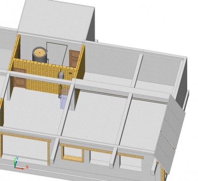

Bonjour, je suis nouveau ici et j'ai été conseillé par un apperien qui a réalisé son instal dans le même village que moi, il en est tellement content.
Pour notre construction, je voulais absolument utiliser cette énergie.
J'en suis au niveau de l'étude intensive de ce fameux système de chauffage.
Alors pour planter le décor:
Chalet écologique en autoconstruction (je suis charpentier), nous avons tout fait jusqu'ici.
160 m² habitable, isolation en fibre de bois 180 mm dans les facades et 260 mm en toiture (sarking), 150 m² de sous sol, ou il y a mon atelier pour mon activité, et un local buanderie (ou se trouveras le ballon tampon).
Alors l'idée pour le chauffage est la suivante:
PCBT sur 90 m² du rez de chaussée, chauffé par une chaudière à gazéification (probablement VIGAS 16 kw de chez nideck) + panneaux solaires.
Il y a quelques points qui sont impératifs:
Hauteur max des panneaux solaires 1.2 m il vont être en bout de terrasse et il y a une fenêtre en dessous, je peux faire du drainback, j'avais sorti 2 résa juste en dessous de la dalle et pour aller jusqu'à la buanderie j'ai une bonne hauteur donc autant en profiter.
Par contre je n'avais pas prévu la chaudière, j'étais plus parti sur un poele bouilleur et finalement ça sali beaucoup dans le salon, sauf que je ne veux pas trop casser la dalle du sous sol pour le retour ballon tampon/ laddomat chaudière.
y a t-il une solution pour ça?
je sais je ne suis pas sur le bon sujet mais pour le solaire ça vient
Alors vu que je ne suis pas plein sud avec mes panneaux, je me disais qu'une orientation sur le plan vertical pour améliorer le rendement serait peut être la solution, sauf que sur capteur plan en drainback il ne faut pas que j'ai de contre pente.
Alors j'ai regarder les capteurs sous vides et si j'ai bien compris le circuit ne se fait que par le haut du capteur, ce qui serait un plus, je me retrouverais donc toujours au dessus du point d'entrée sous ma dalle.
Qu'en pensez vous? est ce que j'ai bien étudier?
Vu que je suis novice dans ce domaine ça me fait beaucoup réfléchir, mais c'est tellement agréable de se dire qu'on a fait soit même.
Et tiens un autre petit point, je recherche des personnes qui pourrait m'aider à faire mon calepinage de PCBT.
merci d'avance pour les réponses

- Messages : 2845
Bjr et bienvenu,
tu veux pas nous faire un petit schéma avec les niveaux de ce que tu veux faire.
Parce que là j'ai pas bien compris.
surtout l'histoire de casser la dalle ...
Sinon pr la VIGAS je te conseille plutôt la 25kW sans sonde lambda que la 16kW qui est forcement avec sonde. C'est 1000€ moins cher et tu y gagneras en robustesse/longévité
J'ai une 25E ça marche super bien.
Connais tu ton besoin en chauffage (déperdition maxi de l'habitation) ?

ben dis donc t'as pris ceinture et bretelles ds ton calcul
Un delta T de 40° entre ton sous sol et la dalle t'es sûr que t'y vas pas un peu fort ? Il ne devrait jamais geler ds ton sous sol ? il est pas enterré ?
Je pense que tu peux prendre un delta T de 20°C ça sera déjà plus réaliste, non ?
c'est pareil pr les "cloisons intérieures en contact avec un local non chauffé". Un delta T de 20°C devrait suffire aussi...
Concernant le renouvèlement d'air je vois que tu arrive a 2800W. cela ne prends pas en compte le puits canadien je pense (donc delta T a diminué la aussi). Et puis quand je vois ces calculs je me dis c'est pas la peine d'avoir une DF (annoncée à 90%) pr arrivé a ce résultat. Mais c'est un autre débat
De plus j'ai vu que tu as "mélangé" l'ECS au chauffage. A mon avis c'est une "mauvaise" approche. Enfin c'est une approche valable uniquement pr une chaudière gaz ou fioul sans accumulation d'eau chaude.
En cumulant le tout je pense que tu devrais arriver à 10kW. mais bon, je te rejoins faut quand même les produire ces 10kW, même lorsque personne n'est a la maison de la journée.
Pour ce qui est d'une chaudière bois buches, attention ce n'est pas tout automatique. C'est pr cela (entre autre) que l'on fait de l'accumulation. Mais ds ton cas vu les "faibles" déperditions je pense qu'une flambée ts les 2 ou 3 jours devrait suffire même au plus fort de l'hiver.
Après là où je rejoins Py73, c'est que c'est dommage d'avoir mis autant d'efforts (et d'argent) ds l'isolation et de se retrouver quand même avec une "usine a gaz" coté chauffage.
