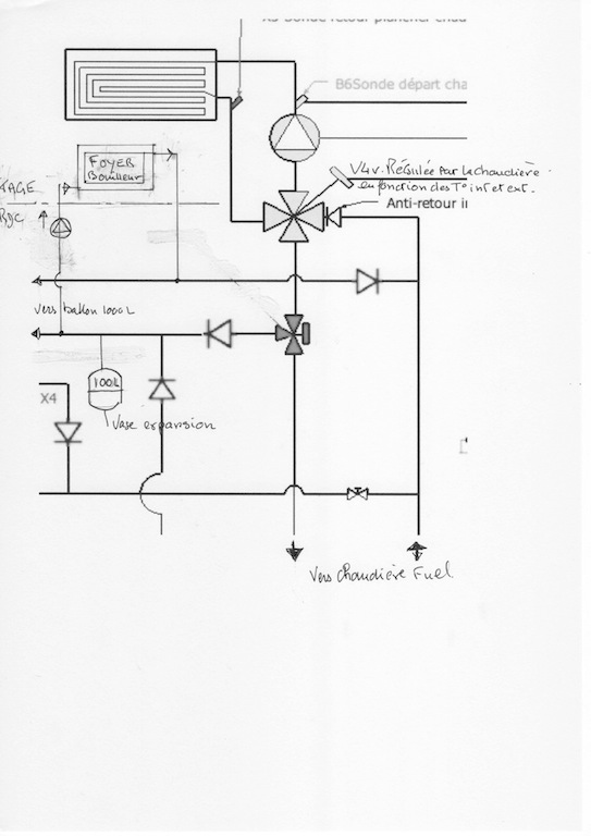

Ton calcul pour monter la T° du ballon à 65 ° c'est si le serpentin partait complètement du bas du ballon et pas seulement dans sa partie haute, non?
Pour répondre à vos deux suggestions, ne serait il par opportun de faire un piquage directement sur les départs vers le plancher chauffant -entre la chaudière et la vanne 4v- comme cela et grâce à la vanne de mélange 4V, la T° sera tjrs optimum pour le P.Ch 35 à 38°) et surplus de deg partira vers le ballon de 1000l
Voir schéma du montage que j'envisage si piquage direct vers le P. Ch .
- Par contre, est ce que les 2 circulateurs Foyers et Chauffage ne vont pas rentrer en conflit ? Je suis obligé de conserver les deux car quand la T° intérieure (maison) sera atteinte le Circulateur de chauffage se coupera alors que le foyer continuera à chauffer. ex : pour le ballon de 1000 L s'il n'est pas assez chaude ...
- J'ai actuellement un vase d'expansion sur ce circuit de chauffage de 100L (volume du ballon de 1000l + P.ch. sera t'il suffisant pour y rajouter le circuit du Poêle bouilleur (vu que je ne peux mettre de vase d'expansion ouvert dans le salon)
Ottiti
Je ne peux installer un vase d'expansion "ouvert" dans le salon, mais seulement au sous sol et dans ce cas, suis je obligé de passer en "fermée", oui/non?
Fletcher,
Merci pour tes infos j'attends leur devis
Looping

[quote="Rosellini"]
Ottiti
Je ne peux installer un vase d'expansion "ouvert" dans le salon, mais seulement au sous sol et dans ce cas, suis je obligé de passer en "fermée", oui/non? [/quote]
Oui
Mais bon mon exemple de vase d’expansion ouvert n'etait que dans le cas ou cela justifiait l'utilisation d'un serpentin.
Si tu utilise un vase fermé tu es tenu d'ajouter des organes de sécurité en plus
tels que une soupape 2 voies d'injection d'eau froide et soupape de sécurité.
Si ton poêle utilise un serpentin il sera isolé du reste de l'installation donc il lui faut un vase d'expansion a lui
Si ton poêle est dans le circuit de chauffage le vase peut être commun mais attention de ne pas avoir de vanne de coupure refermable par accident entre le vase et le bouilleur.
Normalement un vase d'expansion ne doit pas avoir de vanne de coupure pour l'isoler de l'installation MAIS quant tu dois vidanger 800 litres pour le changer tu en mets une aprés
Il suffit d'enlever la manette de commande de la vanne pour éviter tous risque
