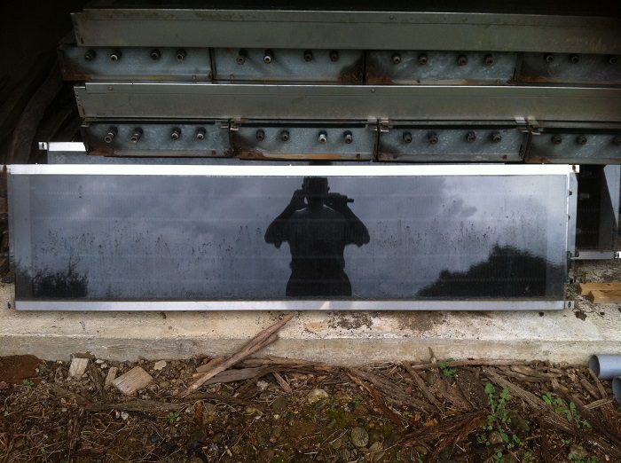

Ces capteurs sont des capteurs de récupération, sans marque, mesurant 190 cm x 47, de surface utile 165 x 40 soit 0,66 m2 ; avec 42 capteur pour 27 m2 au total.

Je dispose de 42 capteurs plan ancien, rectangulaire, composé de 4 tube de cuivre 10/12 de 190 cm de long, récupérés gratuitement.
L'installation sera faite sur un talus, sur un support en acier, plein SUD, inclinés à 40° maximum pour une question d'esthétique, car à 56° (inclinaison optimum pour moi), mon épouse quitte le domicile....Et comme elle m'apporte quelques calories pour le chauffage, faut tout prendre en compte....
Je compte faire 3 groupes de capteurs, de 9m2 chacun.
Aucun masque depuis ce week-end : plutot que de calculer l'impact des masques, je les ai coupés et fendus, ils sont en train de sécher pour me chauffer pendant deux bonnes années. De toute façon, je devais couper ces arbres qui n'avaient fait que pousser et me cacher la vue.
Ce champ de capteur est situé à 30 m de mon ballon tampon, le module le plus haut étant plus bas d'un bon mètre (pas encore fait la mesure) que le bas de ma cuve. Cette liaison sera faite en tuyau annelé inox solaire, DN 25 (diam int 27mm), commandé en Chine, et enterré dans des tuyaux PVC.
Pour en revenir à l’inclinaison, en prenant le simulateur CALSOL, je me rend compte que la différence d'apport sur Novembre, Décembre, Janvier et Février ne varie que de 6% selon une inclinaison à 40 ou 56 %.
Il y aura juste la surchauffe à gérer, par décharge dans la piscine de 57 m3 et masquage de 1 ou 2 champs de capteur, très facile à faire puisqu'au sol.

Dans mon schémas global mis en pièce jointe, je fais apparaitre mon champs de capteurs, en 3 groupes de 7x2 capteurs (de 0.66 m2 chacun), soit 9m2 chaque champs. Ils ne sont ni "serpentin", ni "echelle" même si plus proche de ce dernier montage car il manque juste les deux collecteurs latéraux.
Mes panneaux, comme déjà décrit, sont des panneaux récupérés, sans marque constitué de 4 tube CU de diamètre 10/12, en parallèle les uns des autres, dans le sens de la longueur, et de longueur 1.90m, pour une surface de captage de 40 cm de large.
Je les ai accouplé 2 par 2, suivant le montage dit classique (p39 apper), de sorte que j'ai constitué une sorte de panneau de 40 cm de large, sur 3.80 ml de long, soit 1.22 m2
A supposer que je mette des tuyaux collecteurs CU de 26/28, pensez vous que je pourrais alors les grouper par rangée de 3 (et non 2 comme aujourd'hui) ?
Celà aurait l'énorme avantage de réduire le cout en cuivre, mais aussi en travail puisque je passerais à 2 x 2 collecteurs au lieu de 3 x 2 collecteurs, et donc 1/3 de moins de raccords sur les collecteurs eux même.
J'ai simplement peur que le rendement du panneau du milieu en souffre, pour avoir lu des retours d'expérience la dessus. Mais c'était avec des panneaux tout à fait différent des miens. D'ou mon interrogation.
En fait celà reviendrait à "créer" des capteurs de 3 x 1.90 = 5.7 ml de long par 0.40 de large. Abbérant ?
Qu'en pensez vous?
Merci à vous pour vos retours et bonne journée.

Je ne vois pas très bien l'assemblage des capteurs (un schéma serait plus clair), mais à partir du moment où tu peux distribuer le débit entre les branches afin que les températures de sortie de chaque branche soient identiques, alors je ne vois pas le pb. Par belle journée, tu peux ajuster les débits de façon à homogénéiser les températures de sortie fastidieux, mais efficace..
