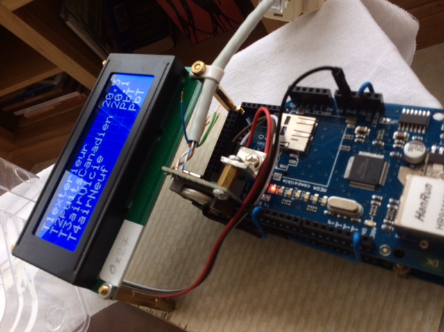

J'ai réalisé une configuration type universelle qui devrait surveiller et piloter chacun de mes équipements (PAC, marmite chaudière, groupe électrogène en trigénération, capteurs et future serre solaire, VMC avec puits canadien, etc...)
Photo 1 :
Dans une boite de chocolats j'ai installé une carte Mega 2560, un afficheur LCD 4x20 caractères un shield Ethernet contenant une mémoire de 2 Go, un module horloge DS1307 tiny RTC qui permet aussi de brancher des sondes de température DS18B20. Il me reste encore de la place pour installer des relais.
J'ai donc standardisé le type de cartes et leur assemblage de façon à rendre les "boites à chocolat" interchangeables entre elles.
Photo 2 :
Elle montre le détail de l'assemblage des différents composants.
J'ai veillé à bien fixer solidement entre eux tous les éléments de façon à limiter l'aspect proto de l'ensemble.
Photo 1 :
Photo 2 :
