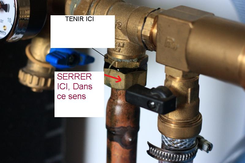

oui du bas vers le haut de la gauche vers la droite comme si tu rebouchais un bouchon de bouteille avec la bouteille à l'envers...

Messagepar Balajol » Sam Jan 25, 2014 14:21 pm
[quote="Lastronome"]Bonjour,
Merci de ces explications.
Euh, excusez ma question idiote, mais sur cet écrou, pour visser, c'est dans quel sens ?[/quote]
Bonjour Lastronome et tous,
Comme ceci :-)

Messagepar fotourefair » Dim Fév 02, 2014 18:28 pm
Alors ça a donné quoi ?

Messagepar Lastronome » Jeu Juin 26, 2014 21:59 pm
Je reprends enfin ce sujet.
Eh bien, en fait, je n'ai rien fait, en cas pour l'instant.
Ce devait être un soucis de pression. Le liquide ne coule plus à l'extérieur.
Mais je surveille. En cas de besoin, je resserrerai en suivants vos conseils.
Merci à vous.
