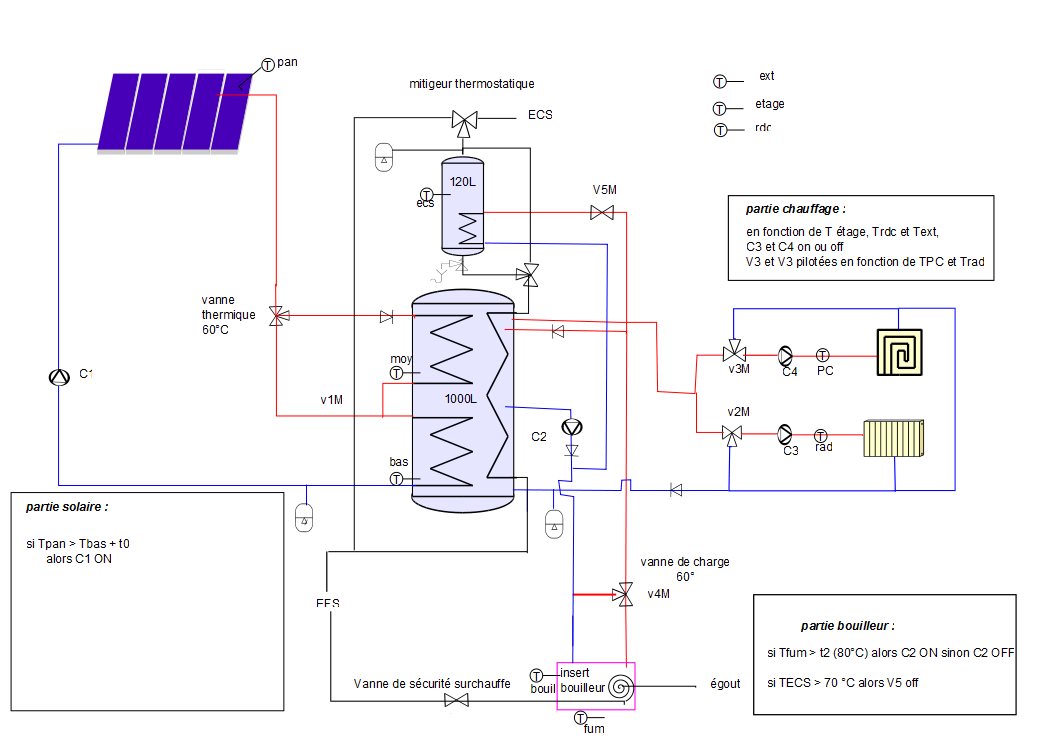

Bon, je me plie à l'avis général et je vais prendre l'eau de chauffage en haut. Sinon, sachant que mes radiateurs et mon PC vont tourner en basse température, ce branchement sera intéressant seulement lorsque mon ballon sera tiedasse, non?
Pour palier au cumulus qui risque lui aussi d'être tiedasse lorsque je n'utiliserai pas le bouilleur, je vais rajouter une vanne 3V manuelle pour le bypasser en été sur les conseils d'Eric.
Et puis je pense remplacer la vanne de chargement du cumulus à 80°C (pour éviter de dépasser cette température dans le cumulus) par une vanne TOR pilotée par la sonde de tempé du cumulus.
Je remettrai mon schéma à jour demain.

schema6.PDF
(68.85 Kio) Téléchargé 335 fois

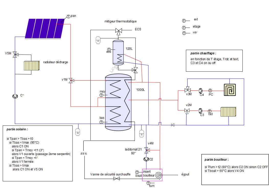

Une petite mise à jour de mon schéma avec le thermosiphon entre le BT et le cumulus et la suppression du drain back.
Si vous avec des remarques pour améliorer le truc n'hésitez pas!

Encore un petit changement. Le bouilleur sera relié entre le milieu du ballon et le haut pour permettre au bouilleur de mieux fonctionner (moins d'écart de température sur le retour). Et cela permet de garder le bas du ballon plus froid pour un meilleur rendement solaire.
Cédric

Si je peux me permettre, le fait que tu n'es pas de vanne pour couper le serpentin bouilleur du ballon ECS est peut etre dangereux, non ?
Le risque est de monter en température tes 120L avant ton ballon tampon, il me semble !
Pour ce qui est du piquage au milieu cela a des avantages et des inconvénients, cela va te limiter à la moitier du ballon 500L avec ton insert, apres tu seras obliger d’arrêter ton insert. Mais bon tout cela dépend tellement du besoin de chauffage qu'il n'y a que toi pour le savoir :-D

Le Laddomat n'autorisera le retour vers le ballon qu' au dessus de 60°C donc pas de risque sur le retour. Quant à la position du piquage "froid" cela se discute comme a écrit Eric :-) Tout dépend en effet de tes besoins(peut être prévoir les 2 éventualités ?
Le radiateur de décharge ne serait pas mieux sur la Branche "chaude" vers le haut du ballon??

Tu peux aussi déplacer ta V3V placée sur le circuit primaire (pour ma stratification je pense) sur le circuit retour des 2 échangeurs elle travaillera plus froid.
Attention à bien placer le groupe de sécurité ecs, les vannes thermiques de sécurité sont équipées de clapets AR.
Comme toi , j'ai voulu mettre cette vanne avant le cumulus, le groupe de sécurité étant placé avant l’échangeur instantané du ballon, ben hic :oops:
le joint du cumulus a joué la sécurité et à fuit.... :-x
car je n'avais pas rajouté un 2eme bloc de sécurité : 1 seul doit suffire......

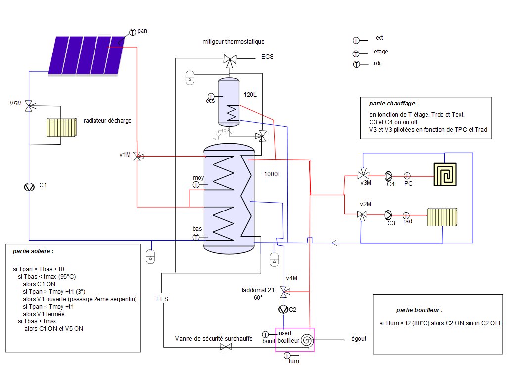

Pour mon cumulus, je ne suis pas encore fixé sur comment le réchauffer par le serpentin. Le thermosiphon ne sera pas réalisable a priori car j'ai une conduite qui part plus haut que le cumulus... Donc je vais donc surement revenir à mon idée précédente en faisant une dérivation du circuit de charge du BT par le bouilleur tant que la température du cumulus est inférieure à 70 °C.
@ Bertrand
Pour le radiateur de décharge, oui tu as raison. Je l'ai mis un peu vite sans réfléchir. Mais au final, je ne sais pas si je vais pas juste bâcher un ou 2 capteurs l'été et prévoir une recirculation forcée la nuit pour baisser la température du ballon si besoin.
@ yan24
Quel est l'intéret de déplacer la V3V pour la stratification pour qu'elle travaille plus froid? Je crois que cette V3V sera en fait une vanne thermique qui laisse passer au dessus de 60°C.
Je remets mon schéma à jour une nième fois...

@ yan24
cette vanne n'a aucun intéret ni meme d'alimenter le serpentin du haut avec les panneaux
si l'eau du serpentin du bas est plus chaude que le haut du ballon elle se placera automatiquement en haut
le serpentin du haut peut etre utilisé pour autre chose
