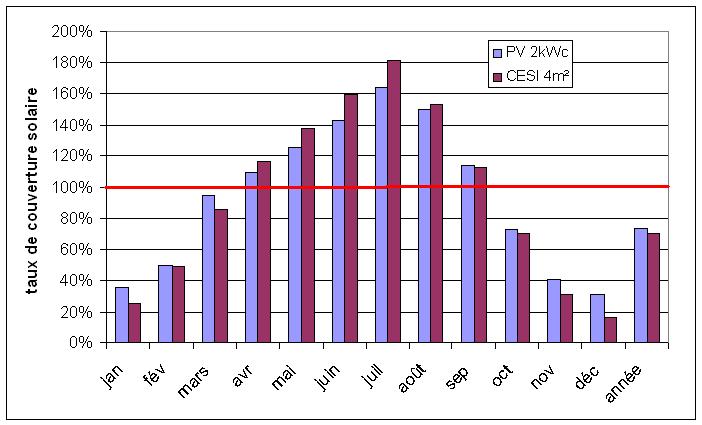

Une connaissance a moi voudrais faire de l'eau chaude solaire. Cepdt il cumule les contraintes notamment au niveau de l'encombrement intérieur de la maison ainsi que de l’accès entre le toit et le local ou peut être le ballon ECS. Budget limité (comme tt le monde).
Du coup après mûr réflexion je me suis dis et pkoi pas un CESI photovoltaïque. On installe 2kWc en autoconsommation (8 panneaux 250Wc + 8 M.O) et on alimente le cumulus existant avec tout ça. Pr la régule on met un PVrouter: http://openenergymonitor.org/emon/mk2/build (merci Patrick07 pr le lien) et/ou là: http://www.mk2pvrouter.co.uk/33001.html
L'idée peut paraitre déroutante au départ donc j'ai fait une simulation sur le site de l'INES: voir résultats en PJ
On voit que le CESI PV 2kW est comparable en taux de couverture avec le CESI 4m2 plan thermique.

AD44 a tout compris :grin: En fait avec le PVrouter la priorité est à l'autoconso de la maison de l'elec PV et tout le surplus est envoyé au ballon ECS. C'est un peu pr cela que "philosophiquement" ca me gêne un peu :oops: , sauf si l'appoint du CESI ce fait par un appoint bois en hiver :-)
Je travaille le monsieur au corps sur ce sujet. eh oui je vous ai pas encore tt dit: Chez cette personne c'est tout-éléc pr le moment :shock:
Je pense qu'il vaudrait mieux aussi avoir 2 resistances elec ds le ballon une à mi-hauteur et une en bas pour optimiser le volume d'eau réléement chaude plutôt que bcp d'eau tiède. reste a trouver un tél ballon ?

ben pour ma part il faut juste se souvenir que le rendement d'1m² en PV est 3,5 moins bon qu'en thermique, que la duree de vie risque d'etre plus courte pour le PV et le bilan "energie grise" qui s'y rapporte.
Pour le reste, ca reste la meme chose ! d'un cote quand "y'en a de trop",tu dois gerer la surchauffe et de l'autre l'excedant va chez ton voisin en passant faire "jackpot" sur son compteur mais c'est le fournisseur d'energie qui met en poche. Il est donc interessant, dans votre configuration "francaise", de trouver des solutions pour "manger" les KWh a la maison ! Chez nous en Belgique, le compteur detourne ... c'est donc plus simple mais ... pour combien de temps encore ?
