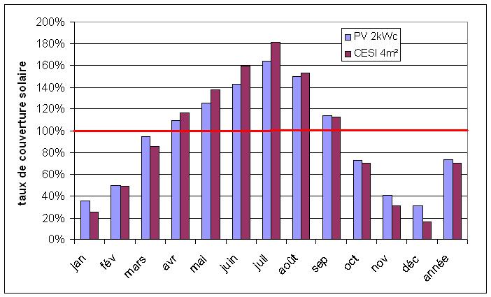

Remettons les pieds sur terre et comparons la quantité d’énergie qu'il faut pour faire un capteur PV et thermique ?

Il balance un Post ou il parle d'installer un chauffe eau PV à la place d'un thermique et s’inquiète de la place prise par les Pv aprés
Effectivement ce texte dis ce que nous avons constaté dans le dis Post
Pour un Budget donné il peut être plus intéressant d'installer des PV/micro onduleur que des capteurs plan pour le "bête" usage de chauffer l'eau
En plus point non soulevé quant les PV ont fini de chauffer l'eau ils servent pour la conso électrique de la maison
Euh c'est pas à la place. C'est que les contraintes physique font que ds ce cas précis un CESI thermique c'est pas possible.
Là où la place pose prbl c'est quand tu veux faire du chauffage. 40 ou 50m2 de PV va falloir les caser !!!

Du chauffage avec du PV ? Soyons réalistes et relisons les post où on donne la production en décembre janvier ...

Article très intéressant mais qui n'envisage pas tous les cas possibles.
Notamment :
One point is clear, however: if you plan to install a heat-pump water heater, you definitely don't want to also install a solar thermal system. The correct solar complement to a heat-pump water heater is a PV array.
Pour ma part, je trouve justement qu'une PAC à géothermie verticale est très complémentaire du solaire thermique, puisque les calories excédentaires solaires de l'été non seulement ne sont pas parasites, mais ils peuvent réchauffer le puits.

Que d'échanges ! Cela prouve bien que nous sommes peut être à un tournant ?
- La baisse du prix de revient du PV
- La récup de capteurs PV
- la durée de vie...le recyclage
Ce qui m'inquiète pour le recyclage des PV c'est que le silicium est mélangé à de la résine donc je ne vois pas comment ferait-on pour les séparer ?
(C'est comme le verre des ampoules fluo qui est souillé par la pourdre fluorescente)
Un autre point :
- Le thermique est profitable si la maison est bien isolée
- Le PV est profitable si on consommait le moins possible d'électricité
Je veux dire par là que l'on oublie un peu les conso en veille et les appareils gourmands (vieux frigo qui remplacé m'a fait gagner 20% sur l'année ) !
Depuis quelques années je suis vigilant et ma conso de veille est passée de 140 W à 73W ! ..ça fait du bien vu que le prix du kWh augmente !
Hier encore, un collègue est venu vers moi en pleurant devant ses factures d'élec et de gaz : maison mal isloée et abonnement triphasé non justifié !
Finalement, entre PV et thermique on y arrive ne cherchant le meilleur compromis !
