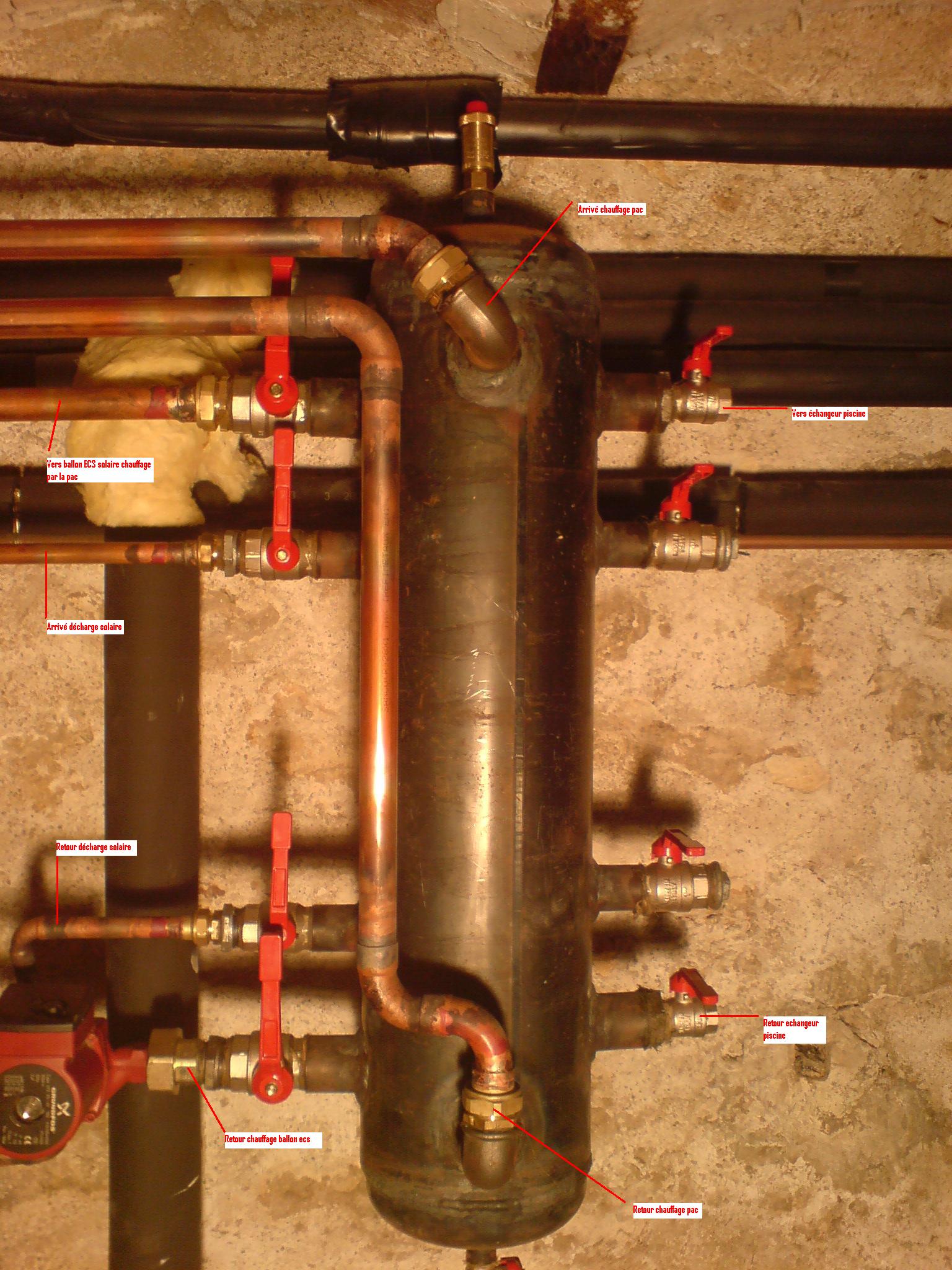

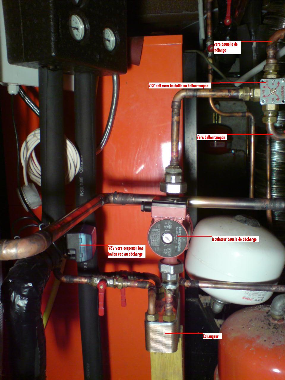

De petites nouvelles de l'installation avec la nouvelle bouteille de mélange pour plusieurs fonctions:
a) chauffer le ballon ECS en cas de soleil insufisant par la pac.
b) chauffer la piscine par la pac en heures creuse.
c) chauffer la piscine par le solaire en cas de surchauffe.
Mais aussi l'utilisation de la boucle de décharge solaire avec la première V3V aussi plusieurs fonctions:
a) le chauffage du ballon tampon pour le chauffage par plancher chauffant et radiateur.
b)chauffage de la piscine hors période de chauffage de la maison
boucle de d?charge
boucle de d?charge
boucle de d?charge.JPG (138.61 Kio) Vu 4512 fois
bouteille de m?lange
bouteillle de m?lange.JPG (411.1 Kio) Vu 4503 fois
Cordialement RV45 :lol:
