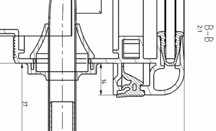

- Le capteur Schuco à les tubes de connexion tordus, savez vous comment il faut faire pour le démonter (photo) ?

j'ai bien trouver l'avis technique, mais la coupe n'est pas très explicite

j'ai retirer le joint dans l'angle du capteur, mais toujours pas d'idée pour le démontage.
ci joint des photos et une coupe prise sur l'avis technique
Si vous avez une idée elle est la bien venue

Bonjour BJ36 et tous,
Le profilé semble être d'une seule pièce .
Peut être chercher un assemblage sur la périphérie du cadre?
Je n'ai rien vu de plus sur l'avis technique, il faudrait la doc du capteur.

Peut être chercher un assemblage sur la périphérie du cadre? j'ai rien vu
Je n'ai rien vu de plus sur l'avis technique, il faudrait la doc du capteur. hela j'ai pas la doc, ni le vendeur
