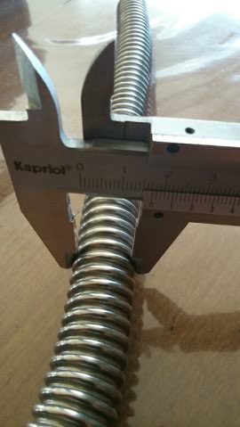

le diamètre ext total du DN 16 (sur les spires les plus large) est de 21mm.
J'avais jamais pris la mesure avant aujourd'hui...étrange, c'est pourtant bien du DN16 (enfin sur la facture et tout les raccords qui vont avec)... m'aurait on envoyer du 20 à la place du 16?!? Sans doute pas)... bref.

[quote="AD 44"]le diamètre ext total du DN 16 (sur les spires les plus large) est de 21mm.
J'avais jamais pris la mesure avant aujourd'hui...étrange, c'est pourtant bien du DN16 (enfin sur la facture et tout les raccords qui vont avec)... m'aurait on envoyer du 20 à la place du 16?!? Sans doute pas)... bref.[/quote]
Bonjour AD44 et tous,
Non c'est bien du DN 16 (DN pour diamètre nominal, qui est sensiblement le diamètre de passage donc 16

Merci beaucoup Bertrand pour la confirmation
Pour moi DN (diamètre nominal) est synonyme de diam extérieur.
Peut être serait-ce celui extérieur des spires les plus réduites dans le cas de l'annelé.
Les spires les plus grandes n'étant pas prises en compte, peut être que cela aidera Guy dans son choix.
Armel
Armel
