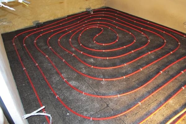

J'avais mis qq part un reportage photo sur un ami qui a fait son ITE en liège.
Vous n’avez pas les permissions nécessaires pour voir les fichiers joints à ce message.

J'ai réalisé une dalle en chaux sur une isolation en panneaux de liège expansés il y a un an, aucun problème pour le moment.
L'épaisseur est de 8cm pour un R=2
Mon sol étant de la roche calcaire, j'ai d'abord installé l'élec et la plomberie puis fait un ravoirage pour accueillir les panneaux de liège. Ensuite installation des tuyaux de plancher chauffant.
Et par dessus tout ça, une dalle en chaux sable + des carreaux de terre cuite !
Le producteur portugais indique dans la doc :
Produit 100 % naturel et écologique
- Pas de liants extérieurs
Facilement recyclable et réutilisable
- Longévité illimitée
- Imputrescible
- Chimiquement neutre
J'ai choisi expressément le liège parce qu'il est imputrescible mais également légèrement perspirant (je n'ai plus les chiffres exactes)
