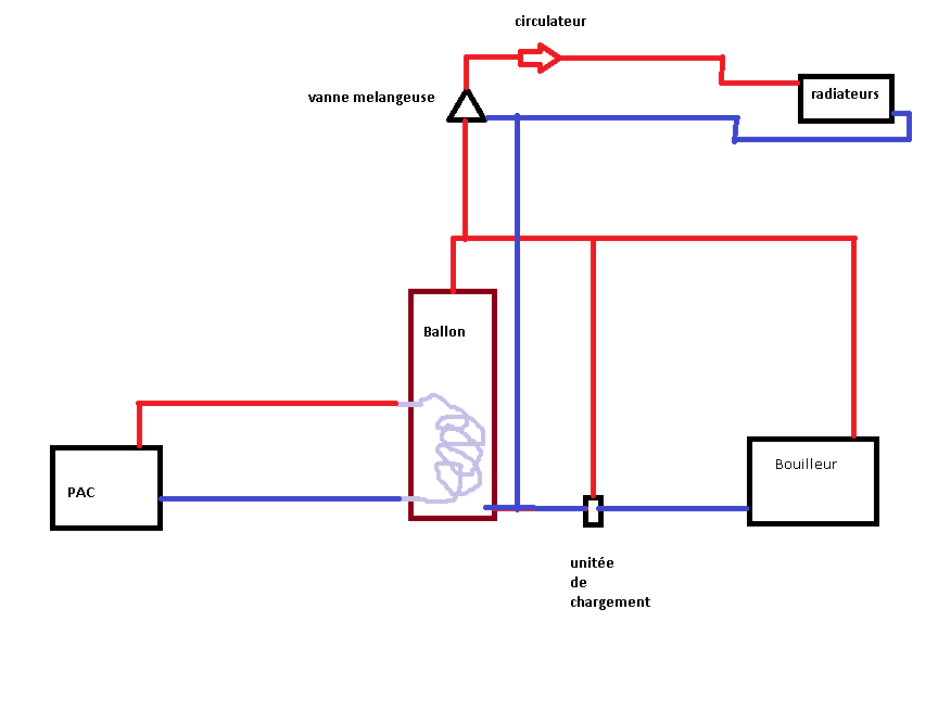

Je m'appelle Stéphane,
J'ai terminé l'installation l'an dernier d'un insert bouilleur avec ballon tampon de 1000L pour alimenter la maison en chauffage
J'ai une régulation HCC3 pour avoir une basse température dans le circuit (radiateurs)
J'ai fais l’acquisition d'une PAC Air/Eau récemment
J'aimerai la coupler au ballon tampon pour chauffer la maison quand je ne suis pas la....
Dans ce ballon tampon, je compte utiliser le serpentin de la partie basse pour y faire passer l'eau de la PAC et chauffer le tampon
Cela est il possible
est il possible d'avoir un COP correcte
Merci d'avance pour vos réponse
Stéphane

Mon cas est l'inverse du tiens
j'ai le ballon de 1000L alimenté directement par la chaudière bois (insert bouilleur)
Le serpentin serai alimenté par une PAC 8kw
La PAC serait en service quand la chaudière est à l’arrêt et ballon inférieure a 40°
La température max de fonctionnement est de 45°
La surface de l'échangeur du ballon de 1000L est de 2.1m^2
Pensez vous que cela va fonctionner?
J'ai peux que plus le ballon sera chaud, moins l'échange de serpentin sera efficace... et perte de COP
Stéphane
Stéphane

En effet
J'ai déjà penser brancher directement la PAC sur le circuit basse température (radiateur) et non sur le ballon...
Mais le circuit radiateur utilise l'eau du volume tampon.
Donc je ne vais pas pouvoir isoler le circuit PAC du circuit ballon/chauffage...
Alors je devrai mettre de l'anti-gel dans tout le circuit soit 1300L
Il me reste alors éventuellement une autre solution...
Utiliser un échangeur à plaque sur le circuit basse température.
Comme ça ma PAC devrait aimer cette température?

Merci pour les informations
il est vrai que de chauffer uniquement le circuit régulé par un échangeur a plaque sera directement efficace... même si j'ai peur des court cycle
au moins, l’énergie produite sera directement utilisé.
Comment luter contre les courts cycles?
Le serpentin aura l’avantage de stratifier la chaleur dans le ballon (pas comme si la PAC etait connecté dessus...)
deplus, a la reprise chauffage bois, le ballon sera déjà préchauffé.
personne a de couplage bois / PAC ici ?
Ou solaire / PAC?
Ou solaire / PAC?

:D Alors ce va faire plus comme ton image bois / fuel mais plus économique
le bois / PAC
en plus de préchauffer, cela chauffera la maison
ca chauffe vraiment bien un serpentin avec de l'eau a 45en entrée et un ballon qui monte doucement jusque 40°?
ou alors ce delta 5° fait que plus grand chose ne s'échange ? :)

Mon DrainBloc a un Delta de 2°c au mini et cela passe
Ton serpentin Bas doit être un serpentin dédie au solaire donc grand
l'échange se fera.
