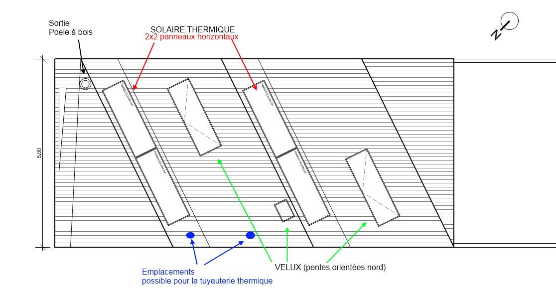

La pente d'origine du toit est très faible et orientée à 60° vers l'ouest donc loin d'être idéale. La contrainte principale a donc était de le rendre plus compatible pour une utilisation en SSC, tout en maintenant une bonne habitabilité intérieure, des éclairages naturels au maximum et un coût raisonnable. Le fichier joint présent le résultat final, accepté lors du dépôt du permis de construire. Un toit en shed, qui rappelle les entrepôts du quartier, avec deux pentes inclinées à 55° et orientées à 30° vers l'ouest (par rapport au sud). :cool:

Donc le SSC s'impose de lui même, en le reliant également au poele déjà présent dans le salon car je suis bien conscient que le solaire ne suffira pas, surtout avec 8 à 10m² de surface possible sur le toit ( 2 groupes de 2 panneaux possible).

Et pour l'éventuelle surchauffe estivale, il sera facile d'accéder au groupe de panneaux situé entre les deux points hauts par un grand velux, sans danger car la pente ne donne pas sur le vide. Donc poser une bâche dans ce cas est aussi envisageable, même sur un toit à 10m de haut

Je me pose d'ailleurs une question pour le positionnement. Vu qu'il y a deux groupes de panneaux en parallèle, je me demandais à quel niveau faire la sortie de toit.
- à peu près à mi-distance des deux groupes pour minimiser le trajet à l'extérieur et avoir des longueurs de tuyaux identiques (ou à peu près) pour chaque groupe.
- ou près d'un des groupe, avec donc une longueur plus importante pour rejoindre le second groupe de panneaux, même si la longueur totale reste finalement la même.
Je n'ai pas encore la réponse, cela va dépendre principalement du passage à l'intérieur, mais j'y travaille actuellement. Si vous avez des suggestions, je suis preneur. (cf le dessin de la toiture vu de dessus, c'est plus parlant). Par contre je prévois de tout faire passer au même endroit (aller et retour) pour minimiser les risques d'étanchéité et les passages de tuyaux à l'intérieur.
L'avantage est que les plans du projet sont très détaillés, y compris celui de la charpente avec l'ensemble des poutres. C'est bien utile que l'architecte du projet soit aussi mon cousin :cool: Comme ça je sais exactement à quoi m'attendre et je vais les prévoir à l'avance dans les semaines qui viennent.
P.S: D'ailleurs, les deux premiers couvreurs consultés au tout début du projet, ont simplement refusé de faire des devis lorsque j'ai mentionné la présence de panneaux sur le toit. Trop compliqué, trop risqué... J'imagine qu'ils pensaient à des panneaux photovoltaïque en intégration totale et non pas du thermique en superposition du toit, mais je n'ai même pas eu le temps de préciser...
Tant mieux, ce n'est pas toujours une bonne idée de chercher à tout prix à convaincre un artisan qui n'a pas réellement envie de le faire. Le couvreur qui nous a finalement chiffré l'ensemble n'avait aucun problème à poser les rails, du moment que je les lui fournit dès le départ pour être sûr de la compatibilité avec les panneaux et que je m'occupe moi-même de poser les panneaux ensuite pour qu'il ne se consacre qu'a l'étanchéité proprement dite.

Pour ton montage je penserais a 2 jeux de 2 panneaux en parallèle
Tu vas être avec un circuit sous pression donc tu pourras équilibrer tes 2 champs avec une vanne ou une rondelle percée cela a déjà été débattu sur le forum
J aurais bien vu deux accès positionné en haut et bas de chaque champs, soit 4 en tous, histoire d’éviter trop de tuyaux au dessus du toit, car il faudra les isoler et les protéger des piafs qui bouffent l'isolant :mad:
Et en plus le dessus tu toit est très froid en hivers, deja qu il n'y a pas trop de soleil faut pas le perdre en pertes thermique
Tu relis après tes champs sous le toit et tu peux réunir ton arrivée et ton dépars au même endroit pour rejoindre le ballon :cool:
Avis perso
Modifié en dernier par Ottiti le dim. oct. 26, 2014 1:21 am, modifié 1 fois.

Je préfère que tu me donnes un conseil "en trop", plutôt que de n'y penser que trop tard :cool: C'est ma première installation, donc certaines questions logiques et évidentes ne le sont pas toujours, même si j'ai déjà passé pas mal de temps à lire les différents sujets du forum.
J'avoue que je n'avais pas réfléchi aux problème des déperditions thermiques pour la tuyauterie à l'extérieur ou aux oiseaux.
Effectivement, je vais en tenir compte pour réfléchir au(x) meilleur(s) emplacements pour les passages dans le toit et trouver un compromis avec les possibilités de passage à l'intérieur. L'idée étant de relier les deux champs avec des liaisons en cuivre (donc soit par l'extérieur, soit par l'intérieur) et de partir ensuite jusqu'à la cave en inox annelé (10m de longueur) pour rejoindre le ballon.
Je vous donne des nouvelles après avoir étudié le meilleur compromis dans mon cas.

Si tu fais l'installation en cuivre c'est encore plus simple
Tu passe les tuyau sous le toit et tu les noie dans l'isolant, une fois soudé le tuyau ne bouge plus pas de risque de fuite :cool:
Bien sur la vanne de réglage reste accessible :roll:
Tu as le gabarie des panneaux donc tu peux positionner tes arrivée /départ de champ et prévois en peu de rab dans les distances vaut mieux être trop grand que petit dans les mesures 8-)
Chez moi c'est monté en cuivre et tube annelé inox le raccord cuivre/inox est visible tous le reste est noyé dans la laine de roche de la dalle du grenier
Les tuyaux ont quant même un enrobage en mousse autour.
Le tube annelé inox est pratique pour les descente ou les grande longueur, il passe "facilement" dans les conduits et se travaille facilement.
Tu peux être en tube inox du ballon au toit jusqu’à la séparation des champs et en cuivre après
