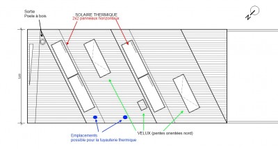

Je me pose d'ailleurs une question pour le positionnement. Vu qu'il y a deux groupes de panneaux en parallèle, je me demandais à quel niveau faire la sortie de toit.
- à peu près à mi-distance des deux groupes pour minimiser le trajet à l'extérieur et avoir des longueurs de tuyaux identiques (ou à peu près) pour chaque groupe.
- ou près d'un des groupe, avec donc une longueur plus importante pour rejoindre le second groupe de panneaux, même si la longueur totale reste finalement la même.
Je n'ai pas encore la réponse, cela va dépendre principalement du passage à l'intérieur, mais j'y travaille actuellement. Si vous avez des suggestions, je suis preneur. (cf le dessin de la toiture vu de dessus, c'est plus parlant). Par contre je prévois de tout faire passer au même endroit (aller et retour) pour minimiser les risques d'étanchéité et les passages de tuyaux à l'intérieur.

Pour ton montage je penserais a 2 jeux de 2 panneaux en parallèle
Tu vas être avec un circuit sous pression donc tu pourras équilibrer tes 2 champs avec une vanne ou une rondelle percée cela a déjà été débattu sur le forum
J aurais bien vu deux accès positionné en haut et bas de chaque champs, soit 4 en tous, histoire d’éviter trop de tuyaux au dessus du toit, car il faudra les isoler et les protéger des piafs qui bouffent l'isolant :mad:
Et en plus le dessus tu toit est très froid en hivers, deja qu il n'y a pas trop de soleil faut pas le perdre en pertes thermique
Tu relis après tes champs sous le toit et tu peux réunir ton arrivée et ton dépars au même endroit pour rejoindre le ballon :cool:

J'avoue que je n'avais pas réfléchi aux problème des déperditions thermiques pour la tuyauterie à l'extérieur ou aux oiseaux.
Effectivement, je vais en tenir compte pour réfléchir au(x) meilleur(s) emplacements pour les passages dans le toit et trouver un compromis avec les possibilités de passage à l'intérieur. L'idée étant de relier les deux champs avec des liaisons en cuivre (donc soit par l'extérieur, soit par l'intérieur) et de partir ensuite jusqu'à la cave en inox annelé (10m de longueur) pour rejoindre le ballon.
Je vous donne des nouvelles après avoir étudié le meilleur compromis dans mon cas.

Tu as le gabarie des panneaux donc tu peux positionner tes arrivée /départ de champ et prévois en peu de rab dans les distances vaut mieux être trop grand que petit dans les mesures 8-)
Chez moi c'est monté en cuivre et tube annelé inox le raccord cuivre/inox est visible tous le reste est noyé dans la laine de roche de la dalle du grenier
Les tuyaux ont quant même un enrobage en mousse autour.
Le tube annelé inox est pratique pour les descente ou les grande longueur, il passe "facilement" dans les conduits et se travaille facilement.
Tu peux être en tube inox du ballon au toit jusqu’à la séparation des champs et en cuivre après
