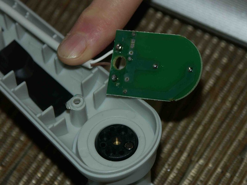

Il sagit du senseur de vent acheté chez Comelec WIND 01.
Pour le décrir,un petit aimant monté sur l'axe du tourniquet passe devant 2 plots montés sur la carte elec.2 composants une diode apparemment et une résisance.
J'espère que mes photos passent ,mais j'en doute;elles ne font pourtant que qques KO?

on est donc sur un contact sec. Dans les paplars de l'anemometre, ils annoncent combien de t/min pour des vit de vents diff ? ou mieux, un petit graphique t/min - vit vent !
Une fois cette info connue, on pourra repondre a ta demande et, si besoin, t'aider pour realiser un petit diviseur d'impulsion a 2 sous.

Ramses,la seule indication que je possède c'est que le matèriel est donné pour 4 tours seconde= 10km/h de vent.
J'ai bien compris que le fonctionnement n'est pas linéaire , mais à défaut cela me donnera une indication que je pourrai ajuster pour le seuil de déclanchement de la mise à plat des panneaux.

là, sur la photo on voit bien qu'il y a 4 emplacements pour les aimants... mais on ne voit qu'un aimant en place.
Donc une impulsion par tour d'anémomêtre.
Reste à déterminer combien il fait de tour suivant la vitesse du vent .
Ensuite avec un M3 c'est relativement simple d'en tenir compte pour piloter un tracker.
