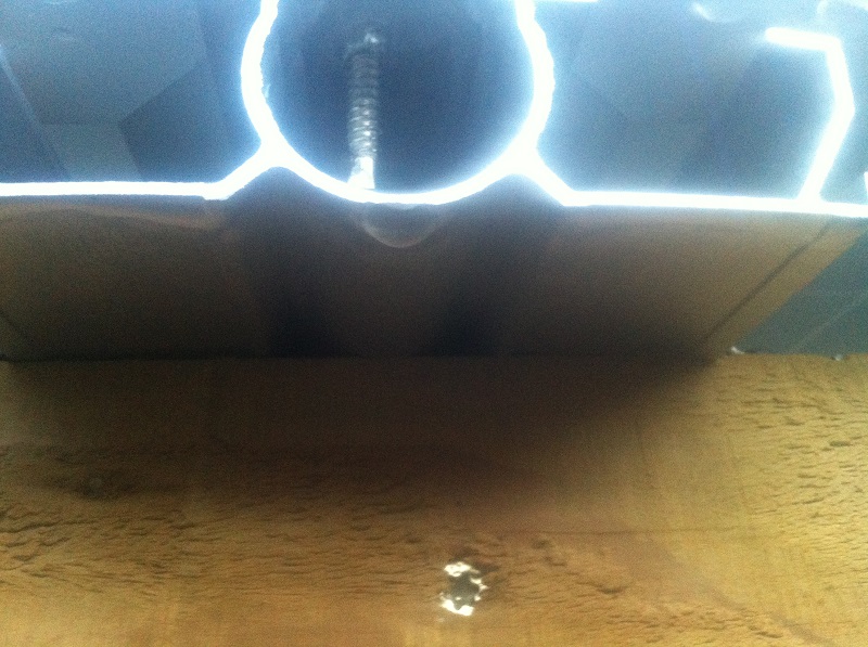

Bravo, c'est propre !
juste une petite question: comment assures tu l’étanchéité entre les panneaux?

bonsoir
En fait l'étanchéité entre les panneaux est assurée par un profilé alu robuste, qui tout en servant de support, sert aussi de gouttières.
Le profilé est en un seul morceau (barre de 6m à l'origine).
Il y a très dernièrement eu une très forte pluie d'ouest, et rien, pas une seule goutte à l'intérieur, c'est vraiment au point.
Je vous ferais une photo à l'occasion du profilé, vous comprendrez de suite.

bonjour
le profil en question
bonne journée

bonjour a tous,
et dans le sens horizontal ?

Bonjour ramses
Si je comprends bien ta question, dans le sens horizontal, les profiles sont comme on peut le voir sur une des photos précédentes prises depuis sous les panneaux
Et dessus les panneaux sont fixes avec une sorte de baguette recouvrante, elle même visée avec des vis autoforeuses sur le profile principal
J essaierai de faire des photos, car je n ai pas garde de chutes
C est un nouveau concept ( j ai cru comprendre) et en tout cas facile a poser
En une journée complète, armatures, panneaux et étanchéité pose
