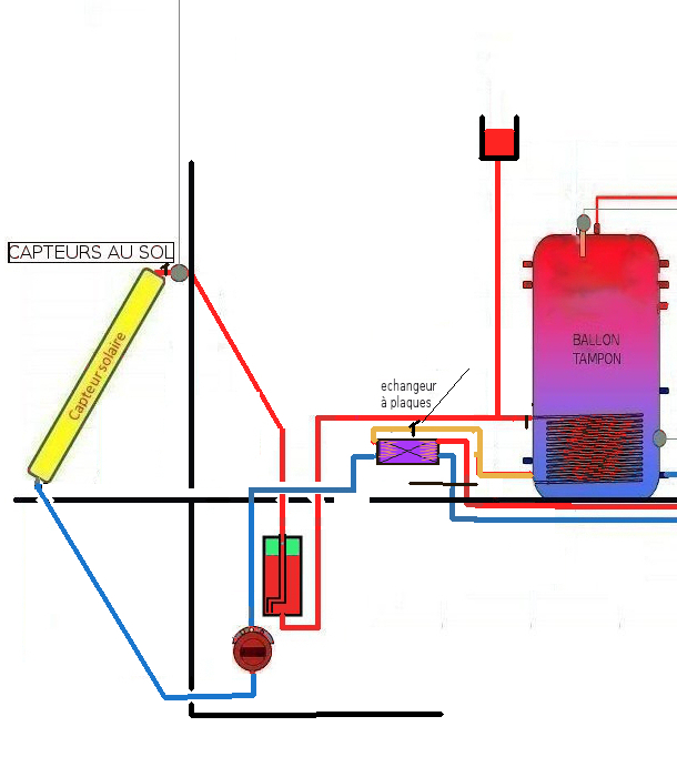

Je viens d'avoir une idée. Afin d'eviter les bulles dans le haut du serpentin du ballon, pourquoi ne pas placer en hauteur une reserve ouverte (comme un bison en PEHD dont le fond serait découpé par exemple) reliée à ce haut de ballon?
Re: Drainback en vide-sanitaire
Bonsoir François et tous,françois34 a écrit :Bonjour à tous,
Toujours en cogitation je voie
Tu veux faire un vase d'expansion à l'atmosphère ?
Un petit schéma ?

Comme ça
- PSD-5.jpg (173.18 Kio) Vu 9112 fois
Re, François et tous,
C'est bien un vase d'expansion à l'atmosphère.
Dans ce cas tu n'es plus en circuit fermé,
tu perds tous les avantages du circuit fermé en ajoutant d'autres risques avec cette mise à l' atmosphère sur la branche que tu veux purger en Marche
Je me trompe peut être, il est tard ( tôt)
As tu essayé de brancher la mise à l'atmosphère des purgeurs sur la zone "air" de la réserve comme je te l'avais suggéré?
Personnellement je l'ai fait sur mon installation (sans purgeur puisque ma réserve est au dessus de l'échangeur du ballon) et ça fonctionne, purge continuelle si je le désire.
A l'arrêt le niveau s' équilibre avec le niveau de la réserve et en marche il est légèrement sous le niveau d' eau de la réserve du fait d'une légère aspiration par le circulateur (en laissant une colonne d'eau donc aucune introduction d'air mais possibilité de "recycler" les bulles vers le haut de la réserve.

Bonjour Bertrand et tous,
Pourtant il me semblait que ça pouvait marcher, puisque la poche d'air reste enfermée. Le seul bémol c'est que l'air qui s'échappe doit être remplacé.BALAJOL a écrit :Dans ce cas tu n'es plus en circuit fermé,tu perds tous les avantages du circuit fermé en ajoutant d'autres risques avec cette mise à l' atmosphère sur la branche que tu veux purger en Marche
Je pense que c'est ce que je ferai, sans compter que ça ne nécessite pas de vidanger le circuit...BALAJOL a écrit :As tu essayé de brancher la mise à l'atmosphère des purgeurs sur la zone "air" de la réserve comme je te l'avais suggéré?
Bonjour François,
Sur le principe oui, surement que ça marche mais tu ajoutes une mise à l'atmosphère (même 2 puisqu'il faudrait le faire aussi entre l' échangeur à plaques et celui du ballon) :
-Pertes de calories
-Oxygénation
A mon avis c'est une complication inutile (mais tu as le droit de te faire plaisir
, en espérant que ce ne soit pas de l'autoflagellation
Tiens nous au courant de la suite pour les purgeurs, cela peut servir à d'autres.
