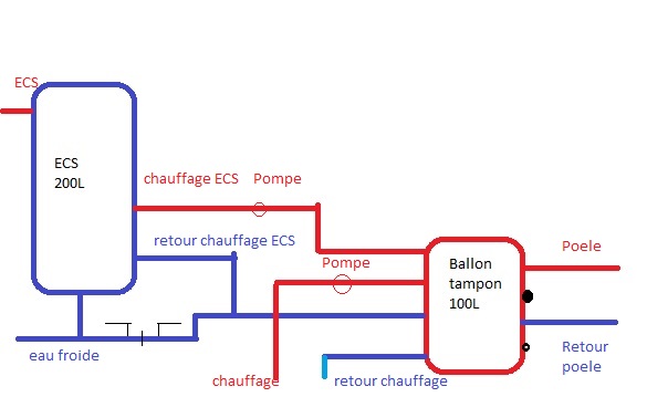

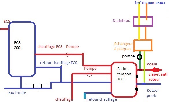

Ah oui pardon je pensais que c'était suffisant comme je comptais me "connecter" au ballon tampon pour voir la faisabilité.
Je joins un schéma rapide de mon installation. Je n'ai pas mis les 3 "purgeurs", le vase d'expansion de 12L et le groupe de sécurité. Il y a des connexions entre les différents éléments fermés par des vannes, au cas où. Mais je pourrai faire le schéma complet très précis si besoin.
Il y a actuellement une double régulation :
- la pompe du chauffage se déclenche quand l'eau du ballon tampon est supérieure à 30°c et alimente les 4 radiateurs qui sont aux 4 coins de la maison.
- la pompe de chauffage du ballon ECS se déclenche quand l'eau du ballon tampon est supérieure à 45°C .
Le ballon ECS est un atlantic DSVM M200 : http://static.atlantic.fr/documents/ATL ... roduit.pdf
Et je joins le schéma.
Mon idée serait de pouvoir chauffer le ballon ECS l'été surtout (ou réchauffer) , et avoir un complément les jours ensoleillés d'hiver, comme aujourd'hui, où le poele ne tourne pas assez longtemps (3h de chauffe permettent d'avoir de l'eau chaude sur 24h complètes), or les jours ensoleillés le poele tourne entre 0 et 2h maxi.
Merci pour tous vos précieux commentaires !

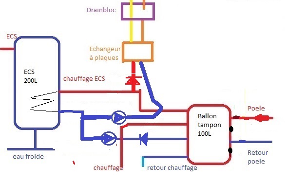

- Ottiti
- Messages : 3097
- Localisation : 57420 FEY
Re: Projet "amélioration" solaire système bouilleur
Donc tu peux sans modifications compliqués brancher le DrainBloc en parallèle sur le serpentin du ballon ECS
Cela fonctionne chez moi sans soucis depuis plus de 2 ans
Même avec le DrainBloc et le poêle bouilleur en même temps mais faut éviter de le faire cela perturbe le DrainBloc
Mais ce n est pas trop rentable, a mon avis, car si ton ballon est un peu haut en témperature tu n'auras pas de production solaire
Le mieux est d'avoir un ballon solaire dédie a part et d'alimenter ton ballon ECS
Ce ballon solaire sera branché a l entrée d'eau froide existante du ballon ECS
Avec un ballon solaire dédié tu peux passer avec un circuit sous pression et glycolé moins cher qu un DrainBloc
Je ne t'ai parlé du DrainBloc que parce que tu a demandé un systéme marchant a l'eau pure
et que c'est un systéme simple a mettre en œuvre par un néophyte
Donc tu as le choix
- Simplicité avec un simple drainBloc mais moins de couverture solaire
- Autonomie avec un deuxième ballon et un circuit sous pression
Le cout "Ballon dedié +circuit sous pression+installation tuyauterie" ne dois guère être moins élevé que "achat drainBloc seul"
Le/Les panneaux solaire et leur branchements sont identique pour les deux solutions.
AVIS PERSO BIEN SUR et je ne fais pas de pub ni de promotion pour Paw
Donc tu as le choix

Merci !!
Intéressante cette solution, je ne connaissais pas. Pas de risque de bruit important ?
Sinon j'avais pensé à une régulation : si la température de l'eau au niveau des panneaux descend à 1°C, mise en route de la pompe de circulation, pour éviter que l'eau ne gèle... mais je ne sais pas si c'est très efficace, et quid de la panne electrique...
Mais le Drainbloc à creuser....

Après plusieurs jours de recherches sur le forum, de lecture de posts qui m'ont beaucoup intéressé et d'échanges, j'aimerais rester sur mon idée première, c'est à dire "optimiser" mon installation actuelle sans rien changer, mais rajouter "simplement" un système solaire thermique sur le ballon "tampon" existant. J'ai pris la mesure de beaucoup de choses d'ailleurs pendant cette semaine de recherche, et mieux compris mon installation existante (par exemple la vanne thermostatique pour régler la température envoyée dans le circuit de chauffage à 40°C)!
Du coup à priori je partirais sur de l'autovidengeable directement sur le ballon tampon existant.
J'ai lu les posts concernant le DrainBloc, les avantages et inconvénients, les gens pour ou contre. En tout cas il pourrait vraiment être le matos de la situation pour moi, et semble correspondre à mes besoins, et mes contraintes.
Ainsi j'ai élaboré ce schéma pour prendre en compte le système : Il faut que je passe par un échangeur à plaque entre le drainbloc et le ballon tampon, car la mise sous pression de mon système de base ne plairait pas du tout au drainbloc. Du coup ce dernier irriguerait l'echangeur à plaque (j'envisage environ 0.5m² par rapport à ce que j'ai lu dans le post du forum autour de la question), qui chaufferait de l'autre côté le ballon tampon.
D'avril à octobre le circuit chauffage est coupé. Il n'y aura que le circuit de chauffage de "l'ECS" .
Bien sûr je suis ouvert à toute remarque, correction, modification à apporter à mon système pour qu'il soit le plus intéressant, pertinent et efficient possible . Je sais que ce n'est pas forcément l'idéal, mais par rapport à mes contraintes (espace, compétences, etc), ça me semble un bon compromis.
Merci d'avance
Bien sûr ça fait toujours avancer les choses et reflechir ! C'est très intéressant !
Merci d'avance
Bonjour M8mat et tous,
Ok pour le drainbloc, mais pourquoi chauffer le ballon tampon qui lui, chauffera le ballon ECS?
Je mettrai plutôt l'échangeur sur la liaison alimentant l'échangeur du ballon ECS .
Moins de pertes en ligne. (Le circulateur se met plutôt sur le retour plus froid)
Cela fait quant même beaucoup de circulateurs
Ceci dit avec un drainback classique et fermé, tu pourrais te passer de l'échangeur à plaques
mais plus de clapets..
Attention aux pertes de charge de l'échangeur à plaques pour l' autovidange;
Il se fait tard, je te laisse à ta réflexion

Avec un raccordement sur le tampon le solaire peut éventuellement faire un appoint chauffage. Avec 4m2 ce sera faible mais les besoins sont également faibles (4 mini radiateurs basse température).
Économiquement parlant je pense que le choix du drainback est discutable. Du fait de l'échangeur a plaques le circuit a glycoler est de faible contenance, l'eventuelle surchauffe (4m2 a 60°
) peut se gérer avec un vase d'expansion correctement dimensionné
Bonne journée
Totoche
