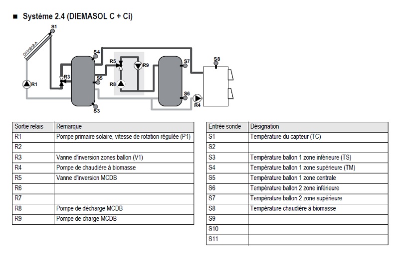

je vais peut être obliger la régul à n'utiliser que l'échangeur bas, la chaleur excédentaire partira dans le 2e ballon par l'intermédiaire du MCDB, j'aurai donc 1800 litres de stockage disponible au lieu de 2300, sauf si la chaleur monte jusqu'en haut toute seule

-température d'inversion: j'ai du mal à comprendre le sens de cette consigne, car chez moi c'est différent comme logique . Ce que je te propose est de mettre 20° , de te planter devant ta régul et de regarder ce qui se passe (ensuite d’essayer en mettant 80°et d'observer)
Température d'inversion
là je pense qu'il faut changer la température d'usine qui est a 40° et tester sur 65°voir plus...
CAD quand la sonde S1 des panneaux atteindras 65°la vanne basculera sur le serpentin haut du ballon et toujours...
uniquement si les condition sont réunies a savoir S1 (pnnx) plus chaud que S4 (haut ballon)
augmenter la valeur de la température d'inversion équivaut a
prolonger la chauffe par le serpentin bas qui chauffera plus de volume d'eau et la stratification se chargera de faire monter l'eau chauffée dans le haut de ton ballon ce qui reculera aussi le basculement d'echangeur
