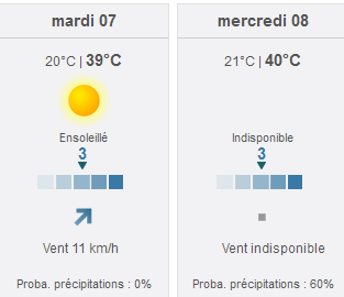

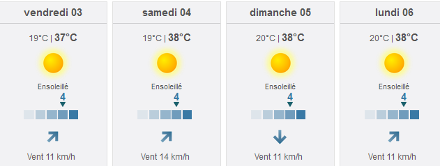

en fait c'est simple je suis en ville avec beaucoup, mais beaucoup d'ombre porté. J'ai trois capteurs de 1M2 environ chacun( peut pas plus grand) a des endroits différents, il sont placés pour avoir, si tu veut le soleil un peu a tour de rôle (ce qui est quand même faux car le soleil n'est pas présent a la même place en juin qu'en décembre.
Ces capteurs me fournissent facilement mes 80 litres d'eau de mon ballon ECS ( ballon en inox de récupération coincoin d'une ancienne chaudière murale gaz.
Comme on est deux vieux, ça la fait.
Mais l’Été on a vraiment besoin d'eau chaude car on est obligé de se doucher plusieurs fois par jour,cette semaine on va depaser 4O sous abris.
d’où l'idée d'un capteur supplémentaire que je "promène au gré du soleil, ce dernier permettrais de se doucher souvent sans puiser a l'eau solaire du ménage.
Pour l'instant, bien qu'a la retraite tout cela est monté en provisoire... c'est ma spécialité! le but est de trouver le meilleur emplacement capteur pour essayer de garder une constante de production été/hiver.
en plus j'ai des soucis de santé je vais vraiment pas vite, mais j'aimerais tellement reussir. Bon il faut que mes capteurs produisent plus que 4OW/H (la consommation du circulateur) :lol: :lol:
voila un peu le conteste. Remarque les capteurs ne m’ont rien couté un aperien sympa du Vaucluse me l'a offert lors de mon arrivée ici ( pour le moment je ne l'ai pas encore remercié, j'aimerais lui montré ce que j'ai réussit a faire. Mais comme je disait tout a l'heure des fois je suis trois ou quatre semaines sans pouvoir me lever, ca n'aide pas les projets a avancer, mais j'y arriverais, juste du temps.
Les douches solaires j'en ais acheté chez Le..rc pffff un vulgaire sac plastique noir qui une fois remplie d'eau se déchire sous son propre poids: un scandale, bon c’est du chinois faut s'y faire!
