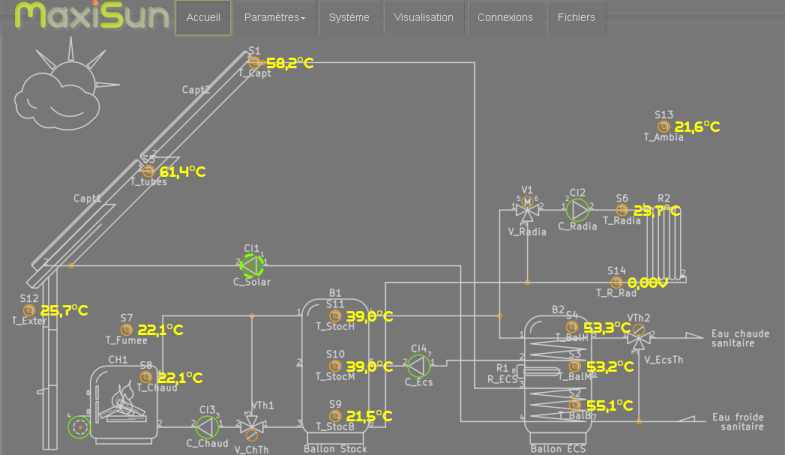

J'ai installé chez moi exactement l'installation que tu décris:
1 chaudière bois buche (VIGAS 25kW) + BT (1500L) + ballon ECS 300L+ 4m² de panneaux solaire + résistance elec 2200W
le tout piloté par une super régulation qui s’appelle le Maxisun (http://ard-tek.com/)
voilà ce que ça donne en image:
Connais tu la puissance que tu vas installer ? as tu fais une estimation de tes besoins ?
vas tu tout installer toit même ?
Si tu mets tes panneaux sur le toit alors il faut passer une gaine technique avec les tuyaux pr le solaire. Il y a 2 tuyaux isolés de dia 60mm a passer (eh oui l'isolation c'est gros)
voilà pr une première réponse rapide, n'hesites pr les autres questions
