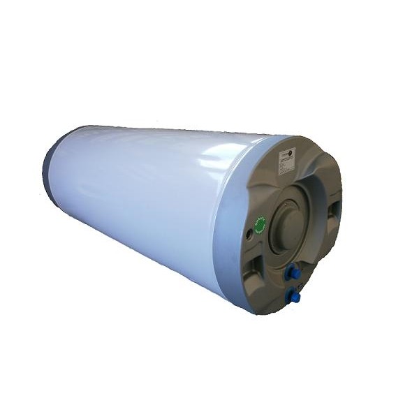

Voici le ballon horizontal que j'ai trouvé.
Ballon horizontal solaire 120 litres émaillé à grande surface d'échange.
Double émaillage
Echangeur annulaire.
Résistance 2 KW monophasée avec thermostat
Isolation en mousse polyuréthane de 50 mm d'épaisseur.
Revêtement acier laqué
Pression d'essai du ballon : 9 bars.
Pression du réseau sanitaire : 3 bars.
Appoint électrique : résistance 2KW avec thermostat monophasé
est il adapter pour brancher un panneau solaire thermique et un poêle hydro avec une production eau sanitaire?

3- le "prbl" des ballon horizontaux est qu'ils ont un échangeur annulaire et donc par définition ils n'ont qu'un échangeur

Pourquoi vouloir un ballon horizontal ? ... problème de hauteur ?
Car vouloir une installation, qui permette un maximum d'autonomie c'est bien ... mais alors il faut pouvoir utiliser la stratification d'un ballon vertical, ce que ne permet pas un ballon horizontal.
Votre schéma hydraulique fait bien référence à un ballon vertical.
attention à bien dresser votre cahier des charges car encore une fois vous pouvez investir un peu d'argent avec une bonne volonté et obtenir un piètre résultat...
Beaucoup de gens n'ont pas le résultat escompté pourtant il ont tous les ingrédients nécessaires... parfois il faut juste prendre le bon ballon
et ça fonctionne tout de suite mieux.
Si le ballon horizontal reste une obligation, alors le résultat ne sera pas aussi bon qu'avec un vertical, il faut le savoir.
