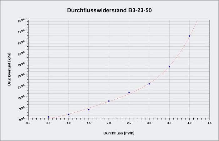

Petit update, l'échangeur est en cours de commande.
Ce sera un échangeur à plaque avec une surface de 1.15m².
Le diagramme des pertes de charge.
Environ 0.02 bar de perte de charge pour l'utilisation que je compte en faire. L'échangeur sera branché selon le schéma initial. les fluides seront branchés en contre courant.
Une vanne thermostatique placé en sortie d'échangeur sur la sortie vers la chaudière régulera la température en dessous des 45°C (sécurité du plancher chauffant)
Je réchauffe le retour chaudière pour le moment (ce qui signifie que la condensation dans la chaudière va diminuer / être supprimée).
A Bientôt
Jeff
