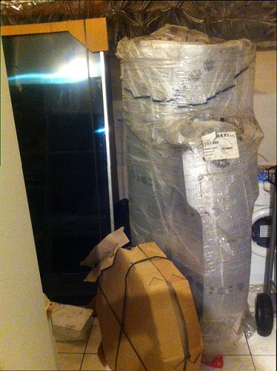

Sinon la journée d'hier a été mise à profit pour aller récupérer des éléments solaires.
Je prends le problème à l'envers(achat du matériel avant la définition des besoins) mais l'offre ne pouvait pas se refuser sur le bon coincoin.
Bilan :
- 12m2 de panneau solaire Schuco CTE215 CH avec les supports qui vont bien
- ballon 400L Chappée double échangeur avec sa régulation (Resol C2 d'après les docs) et la station solaire.
- 15m de liaison inox en DN16 et de la connectique
Voila les ptites photos pour les curieux : :-)
ballon solaire, panneau et liaison.png (536.42 Kio) Vu 4415 fois
Station solaire.jpg (91.3 Kio) Vu 4415 fois
Il reste maintenant à
- découvrir le fonctionnement panneau/ballon/régulation
- poursuivre les tests d'inertie
- définir le fonctionnement
D'autres schémas, crobards, .... à suivre.
A bientôt
Jeff

Une vanne thermostatique placé en sortie d'échangeur sur la sortie vers la chaudière régulera la température en dessous des 45°C (sécurité du plancher chauffant)
Je réchauffe le retour chaudière pour le moment (ce qui signifie que la condensation dans la chaudière va diminuer / être supprimée).
A Bientôt
Jeff
