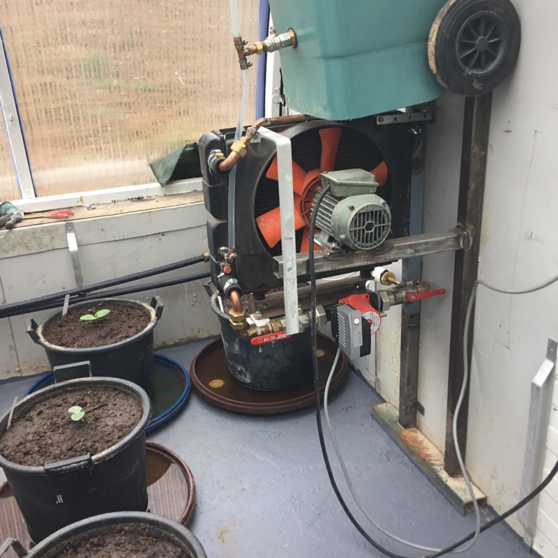

Aujourd'hui j'ai câblé le moto ventilateur qui est alimenté via un régulateur contrôleur de la température de l'air de la serre.
Encore une journée de passée pour mettre au point tout cela mais au bout de la journée la satisfaction d'avoir un montage qui fonctionne :cool:
La commande du moteur triphasé se fait par 3 relais statiques. Le régulateur afficheur est alimenté en 12V ainsi que la partie commande des relais statiques d'où la présence d'une alimentation 12VCC dans le coffret en haut à droite.
La partie inférieure encore vide du coffret est prévue pour la commande des volets réfléchissants.
Vivement que tout cela fonctionne car lorsqu'il fait soleil la température dans la serre approche des 40°, et la serre se transforme en un grand capteur solaire à air :roll: pas facile de travailler dedans avec cette température :cry: heureusement que je fais des poses.

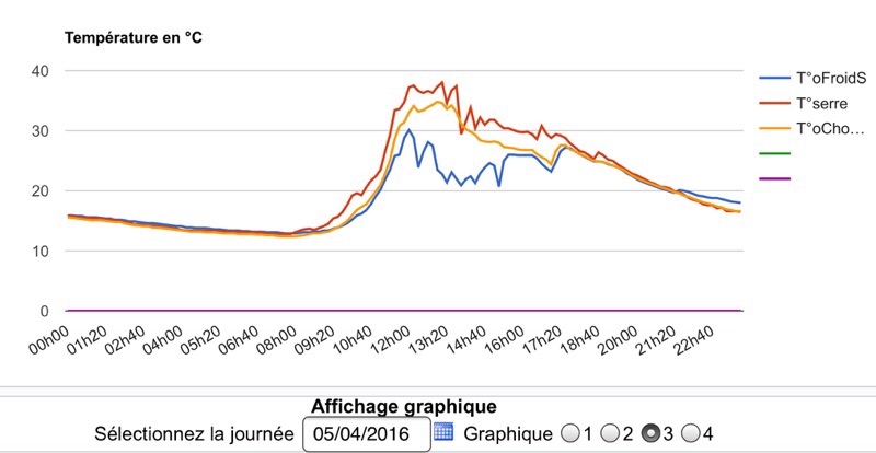

Premier enregistrement de température sur 24 h aujourd'hui.
Je vais enregistrer la température extérieure et la faire figurer avec les 3 températures ci-dessous qui sont :
_ les températures entrée et sortie d'eau de l'échangeur
- La température interne de la serre.
Fidèle Castor

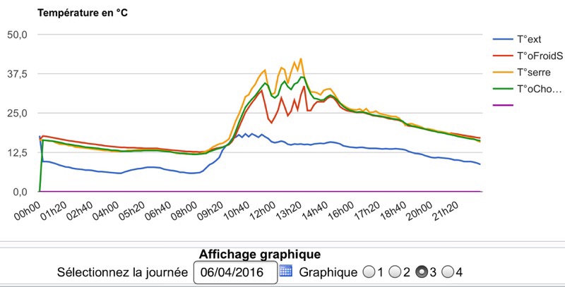

Voici les relevés du jour y compris la température extérieure (courbe en bleu).
En jaune, la température dans la serre.
En rouge et vert, les températures prises en sortie et entrée de l'échangeur.
L'écart entre ces deux dernières températures se produit lorsque la régulation se met en route.
Les dents de scie proviennent du fonctionnement en tout ou rien de la régulation de température mais aussi de la présence aléatoire du soleil en cette saison.

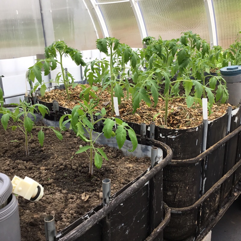

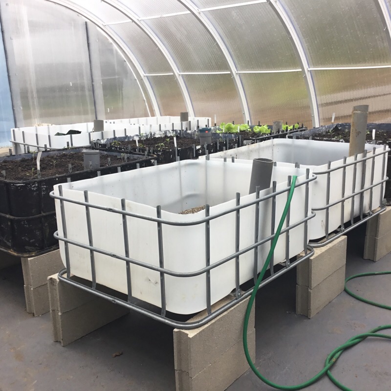

Voici quelques photos de l'aménagement intérieur.

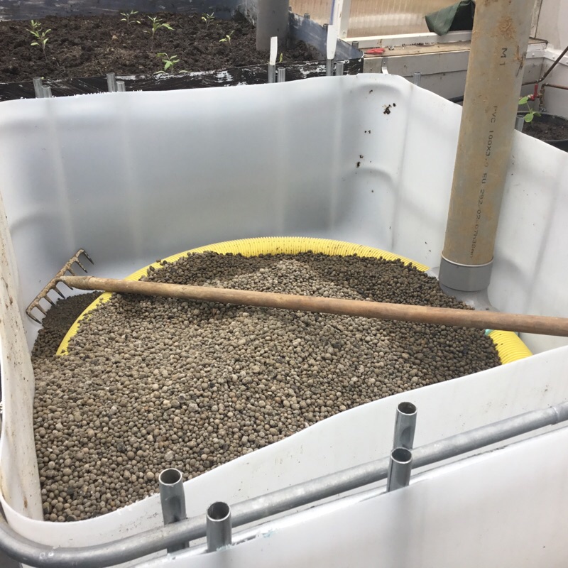

Pour le moment, j'ai mis en place 8 wicking beds surélevés sur 12 au total, (pour mémoire, wicking bed = principe équivalent aux pots "Riviera" avec réserve d'eau ); Les avantages sont :
- Culture à hauteur d'une table
- pas besoin d'arroser (robinet à flotteur pour maintenir le niveau d'eau)
- pas de limaces (pour ceux qui sont déjà installés à l'extérieur de la serre :cool: )
J'ai privilégié les wicking beds au détriment des installations aquaponiques car ces dernières sont plus pointues à maintenir pour préserver à la fois le bien être des plantes et des poissons.
Les 3 ou 4 système aquaponiques seront installés par la suite contre la paroi la plus haute. Je vais probablement opter pour des tours de type "zipgrow" car cela prend moins de place et puis j'ai justement de la place disponible en hauteur à cet endroit de la serre.

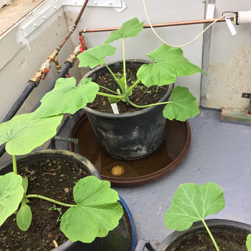

Coin provisoire des cucurbitacées et détail sur le transfert des calories vers les bidons
Détail d'installation d'un wicking bed
Vue d'ensemble des wicking beds

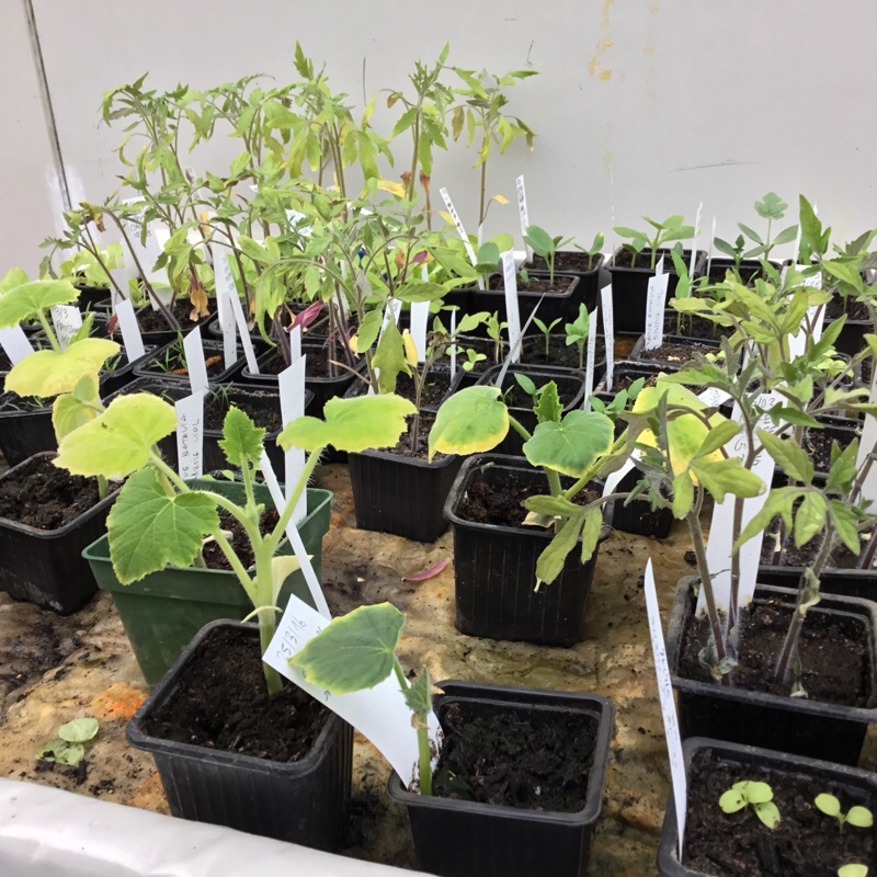

Je me suis absenté 15 jours et donc mes plantes n'ont pas été arrosées pendant tout ce temps, mais cela n'a pas été bien grave :-D
J'ai aussi constaté une petite montée en température de l'eau dans les bidons et j'ai donc des nuits moins fraîches dans la serre malgré le temps maussade qu'il fait en ce moment.
Par ailleurs, la "poubelle" suspendue qui me sert de vase d'expansion n'a pas perdu beaucoup d'eau, signe que les bidons finissent par se remplir doucement et surtout qu'il ne doit pas y avoir de fuites dans mon circuit : ouf !
Je viens de récupérer les panneaux réfléchissants, y a plus qu'à :cool:
Pas de problèmes pour les tomates et la salade !
Ici aussi tout va bien !
Il  était temps que je revienne pour la planche à semis

tu feras gaffe de ne pas bousculer tes wicking beds, .... car avec des parpaings de 10 .... !? :sadbye:
Fidèle Castor
Messages : 563
Localisation : Yvelines Sud
Re: Ma serre solaire passive
Message par Fidèle Castor »
Bernard (Lyon) a écrit :Bonjour Fidèle Castor
Bonsoir Bernard,
En effet des parpaings de 10 qui se partagent 1/4 d'une charge de 1 tonne environ, c'est trop leur demander ?
pierre1911
Messages : 336
Enregistré le : ven. juin 07, 2013 10:36 am
Localisation : lyon
Message par pierre1911 »
Bernard ne fait pas référence à la charge qui éclaterait le parpaing, mais à l'empilement sur une petite surface avec une grande hauteur. Tu devrais au moins les croiser pour faire un angle en équerre.
Fidèle Castor
Messages : 563
Oups c'est plus près de 500kg par demi cuve soit 125kg par support.
Ceci dit, je comprends mieux le sens de l'inquiétude de Bernard et j'approuve ta suggestion, Pierre.
Je vais donc croiser les parpaings pour les montages à venir et essayer de corriger l'existant avec mon transpalette, mieux vaut prévenir que guérir 8-)
