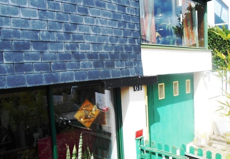

Captage air-22.jpg (203.76 Kio) Vu 4421 fois
Captage air-11.jpg (152.62 Kio) Vu 4421 fois
Quelques éléments visuels pour présenter mon projet.
Il s'agit du volet "collecte d'énergie solaire".
(un autre volet étant le stockage...)
(et sans doute, la régulation, la distribution)
(ultérieurement...)
(si j'arrive...) :mefie:
Vos observations seront naturellement les bienvenues !

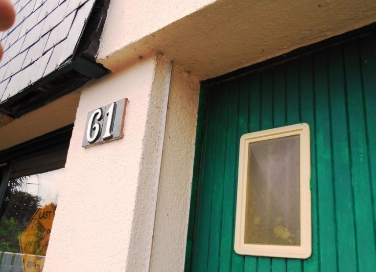

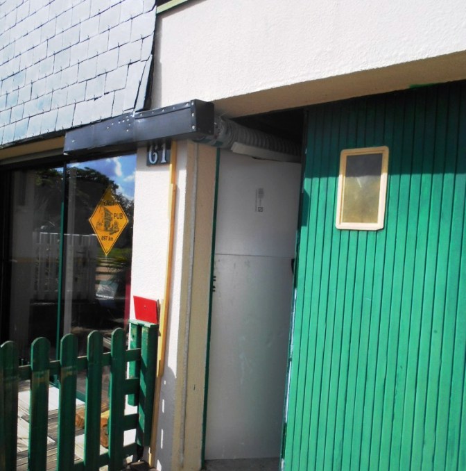

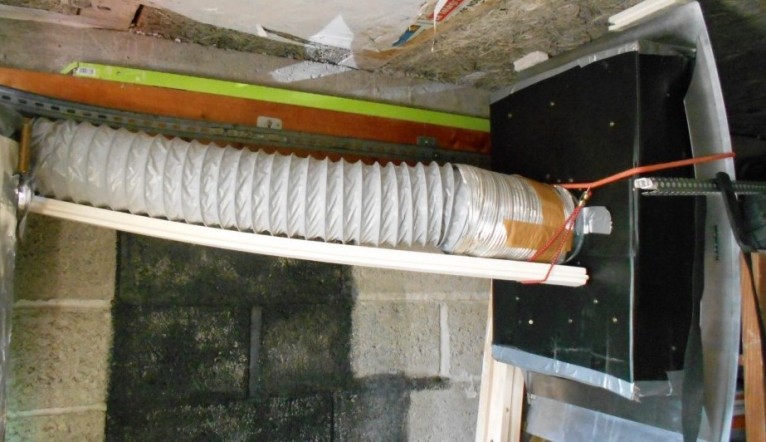

Pour finir la présentation de mon projet, voici mes objectifs / priorités :
0 - Améliorer l'ergonomie de la collecte d'air au niveau de la porte du garage (en ce moment, c'est très bricolo - besoin d'ouvrir le vantail piéton, ériger le "sas Styrodur", raccorder la gaine sur le plénum...). Très casse-pieds ! J'avais pensé à fermer carrément la baie, avec des portes de véranda en bois, dans lequel je pourrais aménager un passage de gaine rigide, plus pérenne...
1 - Repenser la configuration du ventilateur (gaine d'entrée et de sortie; carénage; type de ventilateur, débit...). Actuellement, j'utilise une hotte de cuisine récupérée. J'envisage quelque chose de + puissant...
2 - Remplacer le radiateur de l'entrée (Acova de 2000w) (très efficace !) avec un radiateur alu grand format de 1800W alimenté par un collecteur solaire en façade. J'ai plein de questions à cet égard...
3 - Utiliser la façade sud pour construire un collecteur d'eau chaude, pour alimenter le radiateur du sous-sol. Là encore, plein de questions !
Merci pour tout fidebacque !
Objectif-3-Pré-maquette collecteur eau chaude solaire.jpg (169.52 Kio) Vu 4360 fois
Objectif-0-Penetration garage.jpg (156.71 Kio) Vu 4360 fois

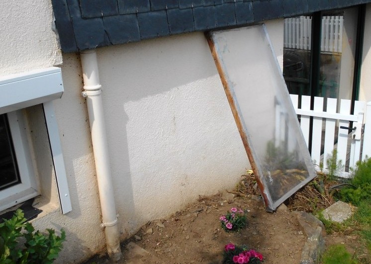

Donc c’est bien l’air extérieur qui est entraîné dans le réchauffeur. Il n'y a pas insoufflement.
Par contre, si ces deux concepts de "mur solaire" et "solar wall" visent à réchauffer l’air de climatisation, dans mon cas il s’agit d’utiliser l’air externe pour réchauffer un volume (savoir, mon garage ainsi que le vide sanitaire), donc l’air sera filtré mais non respiré… Lorsque je travaillerai dans le garage (devenu local technique et atelier !), le tirage sera arrêté.
Concernant le capteur EAU, là encore, il ne pourra y avoir de contact direct entre l’ardoise et les tubes, c’est une contrainte de base. C’est pourquoi j’avais proposé ces « doigts de gant », qui baignent seulement dans l’air chaud. J’avais choisi cette config plutôt qu’un serpentin simple, pensant au besoins de l'autodrainage. En effet, un simple serpentin vertical ne permettra pas cela, car l’eau resterait emprisonnée dans les « creux de la vague» . Cela ne laisse donc pas bcp de possibilités !
Une parenthèse, sauf le drainback en lui ne serait pas forcément une obligation, le collecteur pouvant rester en charge dans la mesure où le vide d’air sera chauffé soit en faisant tourner l’installation en marche arrière pendant une période froide, soit en le réchauffant électriquement (par ampoules…). En effet, sans que j'aie la moindre preuve en tant que données/relevés, la température nocturne du façade ne descend pas autant que celle de l'air, à cause de l'inertie des ardoises...). En gros (= pifométriquement...), en 9 ans ici, nous avons frôlé les -4°C une ou deux fois par hiver, une année sur trois. Donc un chauffage pis-aller etc. ne sera pas un grand drain financier... (et moins cher qu'un accident !).
Jusqu’à présent, j’ai pu expérimenter les deux systèmes, air et eau.
Déjà les résultats « air » ont été encourageants – je suis en train de rédiger un CR dans ce sens…
Pour l’eau, j’ai aussi réalisé un essai partiel (mais statique) avec un tube gros diamètre (28 mm) et ça avait l’air de bien chauffer ! C’est pourquoi je cherche à élargir la méthode. (Gros diamètre car je pensais "surface tube mouillée" plutôt que "débit massique caloporteur" etc.). C'est sûrement à étudier ! Sans doute je dois élargir les essais EAU, avec des tubes de différents diamètres, ainsi qu’une installation partielle dynamique…
Pour répondre à ta question, j’imagine que le transfert de chaleur depuis les ardoises, vers l’air et puis le cuivre et finalement l’eau, doit se faire par conduction et rayonnement… et j’ai facilement 55°C dans le vide du bardage (qui fonctionne, en fait, (et aussi…) comme un mur de Trombe).
